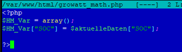

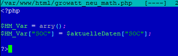

ich versuche derzeit, den SOC-Wert meines Growatt-Wechselrichters an meine Homematic-Zentrale zu übermitteln. Die Übertragung scheint grundsätzlich zu funktionieren, da ein Wert geschrieben wird – allerdings ist dieser immer 0.
Zur besseren Nachvollziehbarkeit hier:
Mein aktuelles growatt_math.php:
Screenshot 2025-08-05 104450.png (5.25 KiB) 5364 mal betrachtet
Meine growatt_neu_math.php:
Screenshot 2025-08-05 104108.png (5.46 KiB) 5364 mal betrachtet

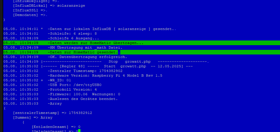

Und der zugehörige Logauszug:
Trotz mehrfacher Prüfung finde ich den Fehler leider nicht.
Es verwundert mich, dass Regler 48 verwendet wird, obwohl eigentlich Regler 108 eingestellt ist in der User.config.php
Ich freue mich über Hinweise oder Ideen, woran es liegen könnte – vielen Dank im Voraus für eure Unterstützung!

Re: Growatt an Homematic immer 0
Schreibfehler?
arry anstelle array ?

:thumbup:
und nicht den aktuellen Software-Stand :-)
