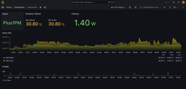

Wasserbett-1754545031647.json
(15.74 KiB) 49-mal heruntergeladen
es gibt mal wieder Neuerungen ein Wasserbett Dashboard, und ausgelesen wird mit einem Shelly 1 pm plus mit Addon und 2 Temperatursensoren.
Warum das ganze? Es kommt immer wieder mal vor das so ne Heizung defekt geht, was man dann nur schleichend merkt.
Was ich jetzt schon raus Lesen kann man sieht auch an den Temperaturschwankungen wie und wann man sich im Bett bewegt.
Auch werde ich mir hier meie Heizmatte mal etwas genauer anschauen da diese 240 W haben wie diese gesteurt werden ob diese nur Stumpf ein und aus können oder mehrere Heizstufn haben den einen Temperatursensor haben sie ja die Frage ist ob man diesen nutzen könnte, somit könnte mein ein Wasserbett auch Smart machen und zum Schluss mit Sprache steuern bzw abfragen.
