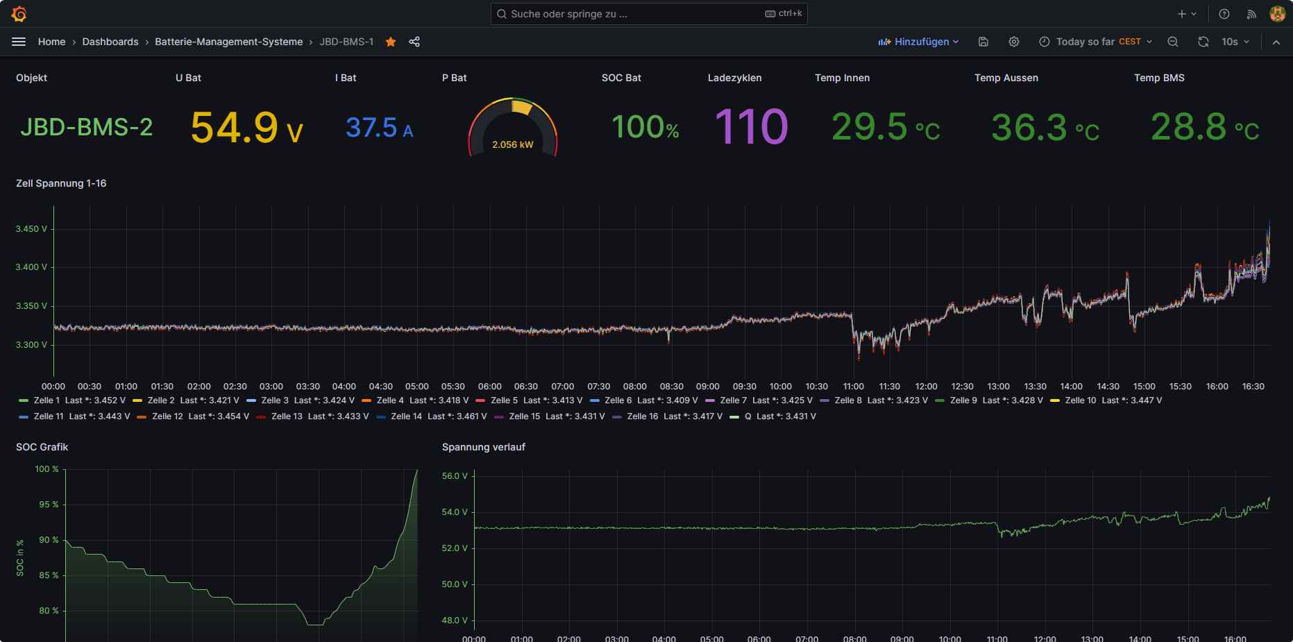

Ich habe zwar kein JK BMS aber ein JBD BMS und die Daten sind vielfälltig
Akku Pack 1

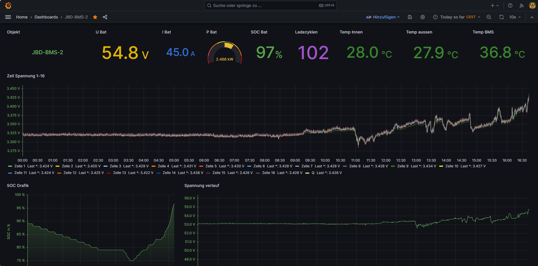

Akkupack2
Ich überwache alle Zellen einzeln in einer Grafik somit sind auch ausreißer gut zu erkennen und wie du siehst steht er kurz vor der Vollen Ladung die bei mir nur bis 56 V geht das reicht uch zum Balancieren der Zellen.
