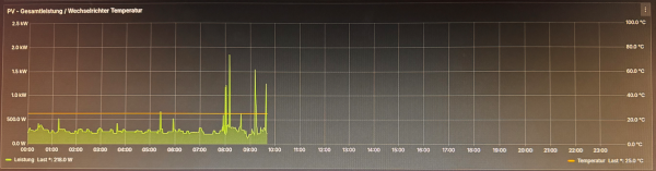

- Diagramm: PV - Gesamtleistung / Wechselrichter Temperatur (Temperatur ist immer 25Grad und Leistung auch viel zu wenig)

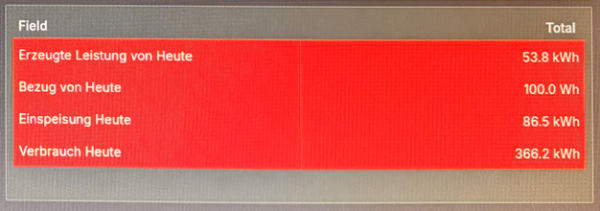

- Das Feld unten Rechts mit Erzeugt usw....:
- Bezug von Heute: 100 Wh (laut Deye: 0,0)
- Einspeisung Heute: 86,5 kW (laut Deye: 4,3 kWh) / 30 min später: 216,6kWh
- Erzeugte Leistung von Heute: 53,8 kWh (laut Deye: 10,1kWh)
- Verbrauch Heute: 366,2 kWh (laut Deye: 2,6)

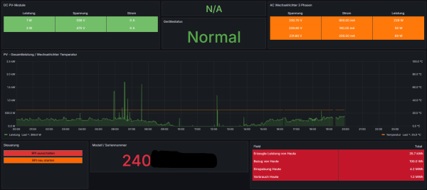

Ja korrekt, wollte die Beiträge nicht explodieren lassen, in den measurements stehen auch Werte, aber insgesamt passt da irgendwas nicht, es sollen doch wesentlich mehr daten ausgelesen werden können, oder?
hier mal ein Beispiel für die Werte:
Und das halt das Standard Dashboard (fast) alles falsch anzeigt finde ich halt komisch... Wenn das korrekt anzeigen würde, würde ich es erstmal laufen lassen

hast di im dash die datenbank korrekt bzw in grafana die influx bekannt gemacht? schaut fast so aus
