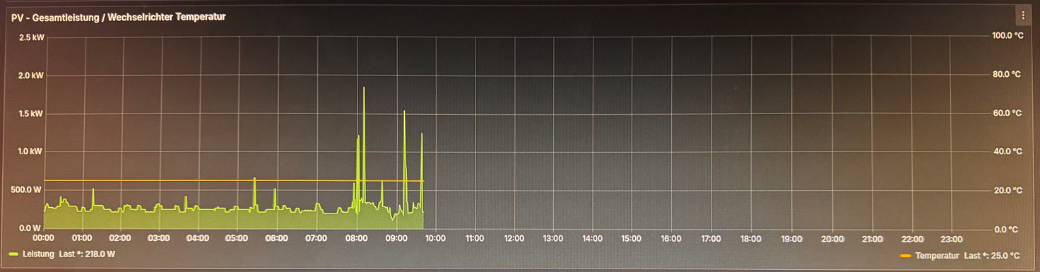

- Diagramm: PV - Gesamtleistung / Wechselrichter Temperatur (Temperatur ist immer 25Grad und Leistung auch viel zu wenig)

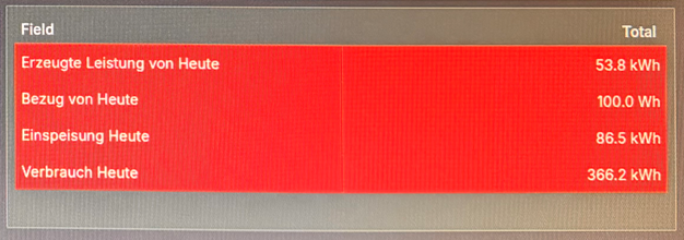

- Das Feld unten Rechts mit Erzeugt usw....:
- Bezug von Heute: 100 Wh (laut Deye: 0,0)
- Einspeisung Heute: 86,5 kW (laut Deye: 4,3 kWh) / 30 min später: 216,6kWh
- Erzeugte Leistung von Heute: 53,8 kWh (laut Deye: 10,1kWh)
- Verbrauch Heute: 366,2 kWh (laut Deye: 2,6)

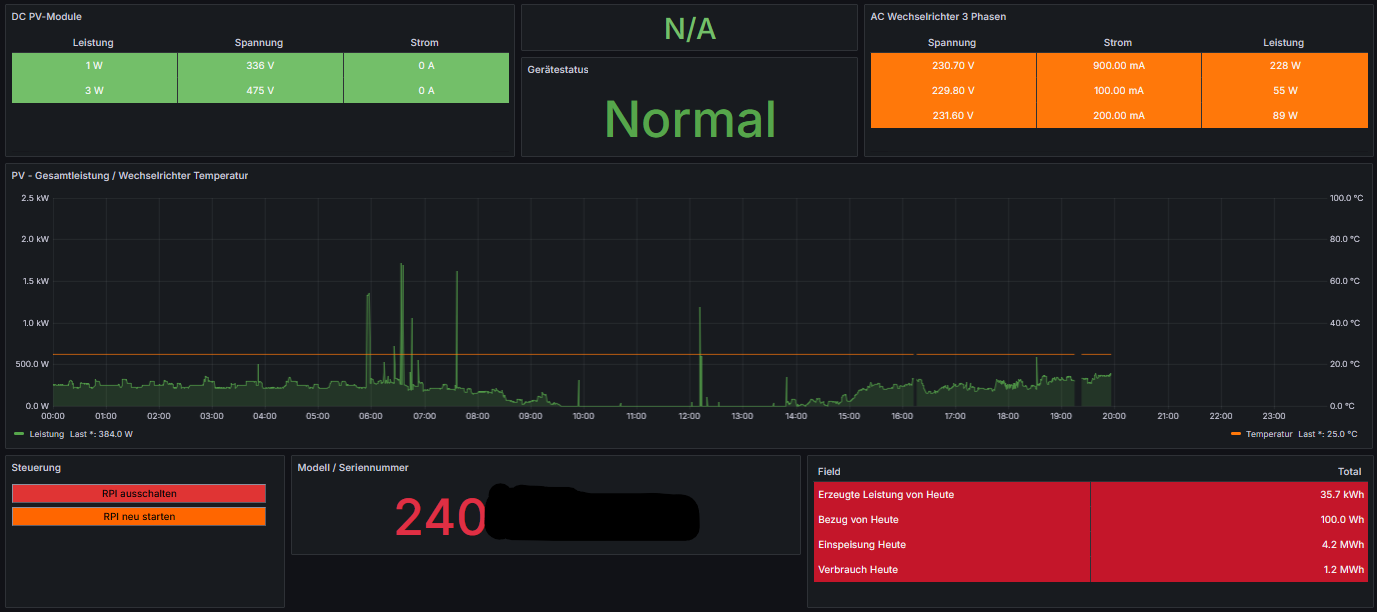

hier mal ein Beispiel für die Werte:
Und das halt das Standard Dashboard (fast) alles falsch anzeigt finde ich halt komisch... Wenn das korrekt anzeigen würde, würde ich es erstmal laufen lassen
> select * from PV order by time desc Limit 20
time PV1_Leistung PV1_Spannung PV1_Strom PV2_Leistung PV2_Spannung PV2_Strom PV3_Leistung PV3_Spannung PV3_Strom PV4_Leistung PV4_Spannung PV4_Strom PV_Leistung
1757430571000000000 701 549.5 1.2 433 661 0.6 0 0 0 0 0 0 1134
1757430561000000000 698 554.6 1.2 438 655.9 0.6 0 0 0 0 0 0 1136
1757430551000000000 695 554.5 1.1 441 660.9 0.6 0 0 0 0 0 0 1136
1757430511000000000 698 549.5 1.3 434 665.9 0.6 0 0 0 0 0 0 1132
1757430501000000000 687 539.5 1.3 437 661 0.7 0 0 0 0 0 0 1124
1757430491000000000 687 554.5 1.1 432 660.9 0.6 0 0 0 0 0 0 1119
1757430451000000000 694 559.5 1.2 414 670.9 0.6 0 0 0 0 0 0 1108
1757430441000000000 703 554.6 1.3 415 666 0.6 0 0 0 0 0 0 1118
1757430431000000000 710 559.6 1.2 419 666 0.6 0 0 0 0 0 0 1129
1757430391000000000 715 554.6 1.3 428 660.9 0.6 0 0 0 0 0 0 1143
1757430381000000000 732 549.5 1.2 419 666.1 0.6 0 0 0 0 0 0 1151
1757430371000000000 741 549.5 1.3 425 670.9 0.6 0 0 0 0 0 0 1166
1757430331000000000 770 558.4 1.3 431 666 0.6 0 0 0 0 0 0 1201
1757430321000000000 779 559.5 1.3 440 660.9 0.6 0 0 0 0 0 0 1219
1757430311000000000 798 549.5 1.3 453 650.9 0.6 0 0 0 0 0 0 1251
1757430271000000000 830 554.5 1.5 470 640.9 0.7 0 0 0 0 0 0 1300
1757430261000000000 847 559.5 1.5 483 635.9 0.7 0 0 0 0 0 0 1330
1757430251000000000 855 554.5 1.4 491 630.9 0.7 0 0 0 0 0 0 1346
1757430211000000000 862 559.5 1.4 498 630.9 0.7 0 0 0 0 0 0 1360
1757430201000000000 874 559.5 1.6 519 631.9 0.8 0 0 0 0 0 0 1393
