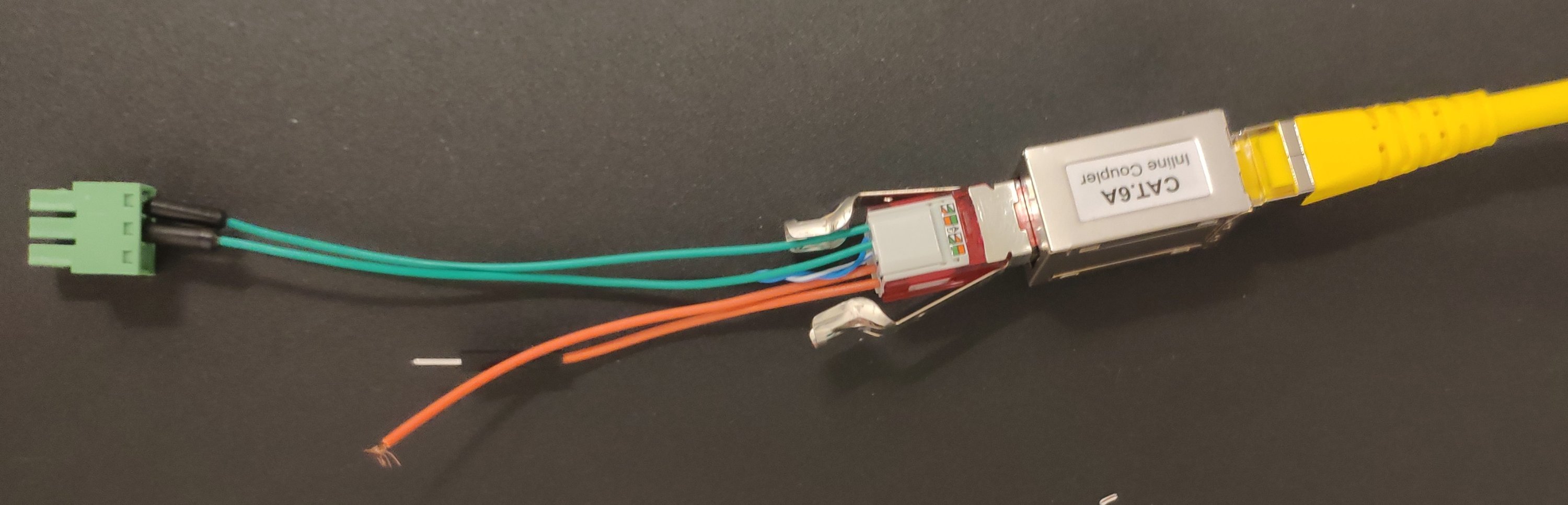

auch a 3 hat nix gebracht! Ich habe am Deye ein normales rj45 kabel am Modbus eingesteckt und am waveshare nur die beiden Pin 1 und 2 angeschlossen. das ist doch richtig oder muss ich am deye auch rj45 nur mit pin 1 und 2 kabel machen und die restlichen 3-8 wegschneiden?
