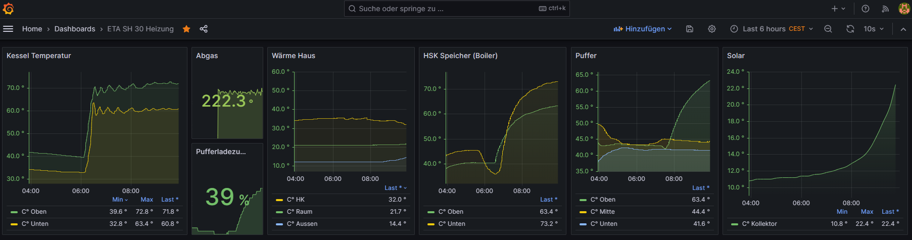

Re: ETA/BUderus Holzkessel daten Auslesen
So sieht es bei mir Aktuell aus und läuft nun seit dem Fehlerfrei
