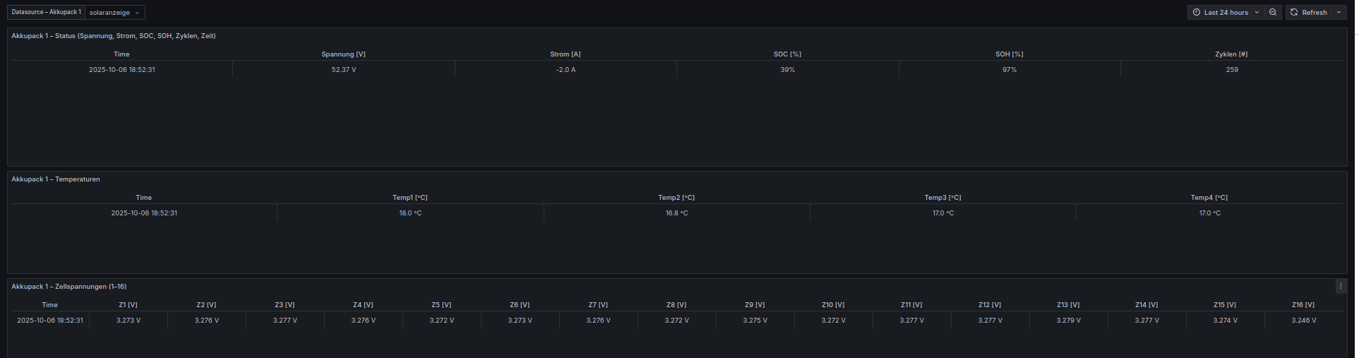

bin ein Stück weiter. Erstes Dashboard läuft, sieht nicht schön aus. Ging nur darum, endlich die Werte zu erkennen.
Wer auch einen SLPO48-200 hat, hier meine PHP Dateien. Meine Daten laufen in solaranzeige5. Einfach anpassen bei Bedarf.
Falls jemand Verbesserungsvorschläge hat, immer her damit. Bin nun mit dem Aufhübschen vom Dashboard beschäftigt.
Und Vorsicht, hatte anfangs mit jk_bms_modbus gearbeitet. Wollte es dem SLPO48-200 anpassen. Als Vorlage nutzen. Es hat mit der originalen Datei nichts mehr zu tun. Ich habe so einen Akkupack nicht. Darum war es mir egal.
Screenshot vom zweiten Dashboard
