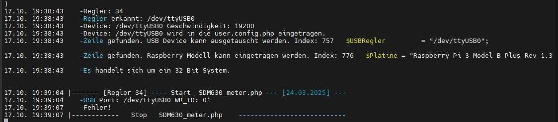

bin nun soweit, dass ich das Eastron SDM630v3 auf Geräteadressse 002 und auf Baud 19200 umgestellt habe, Parität none.
Den Raspberry 3B+ habe ich eingerichtet und als Regler die Nr. 34 (= SDM630) und die Geräte-Adresse auf 2 gestellt habe.
Im LOG kommt aber diese Fehlermeldung: Ich kann nicht einschätzen, warum im LOG die WR-Adresse als "01" angezeigt wird, weil ich in der user.config.php auch die "2" eingetragen habe-
Die Kabel habe ich auch nochmal kontrolliert, der Kontakt TXD+ bei dem RS485-US-Konverter geht an den Anschluss A+ beim SDM630 und TXD- an den B- Anschluss beim SDM630.
Der Regler 34 wird ja scheinbar vom Raspberry korrekt erkannt, auch die Baudrate.
Woher bzw. warum wird im LOG dann "WR_ID: 01" angezeigt. Es hängt im Augenblick nur der SDM630 an dem Rasp-3B+ und ich möchte im Augenblick nur die Smart-Meter-Werte des SDM630 aufzeichnen.
Was mache ich noch falsch bzw. was berücksichtige ich nicht?
Danke für einen kurzen Hinweis.
Michael
