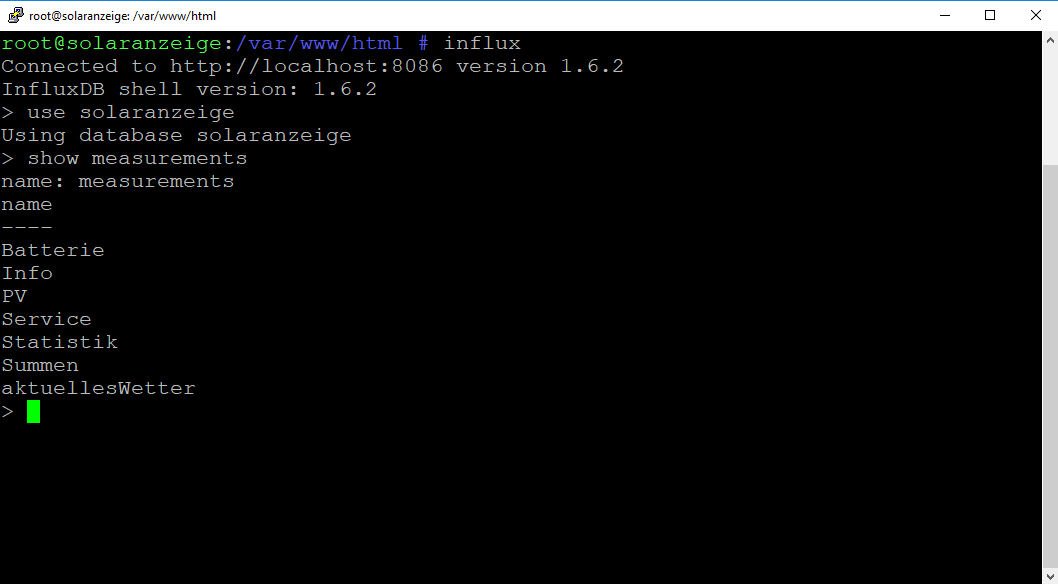

Die Influx Datenbank werkelt unsichtbar im Hintergrund. Mit ein paar einfachen Befehlen kann man aber die Daten schnell sichtbar machen. Hier ist eine einfache Anleitung.
  • Entweder strg + alt + F1 auf dem Raspberry selber aufrufen oder mit PUTTY sich an den Raspberry hängen.
  • Einloggen mit User "pi" und Kennwort "solaranzeige"
  • influx + ENTER eingeben Siehe Bild 1 Dort sehen Sie auch wie sich die Datenbank meldet.
  • use solaranzeige + ENTER
  • show databases + ENTER
  • show measurements + ENTER

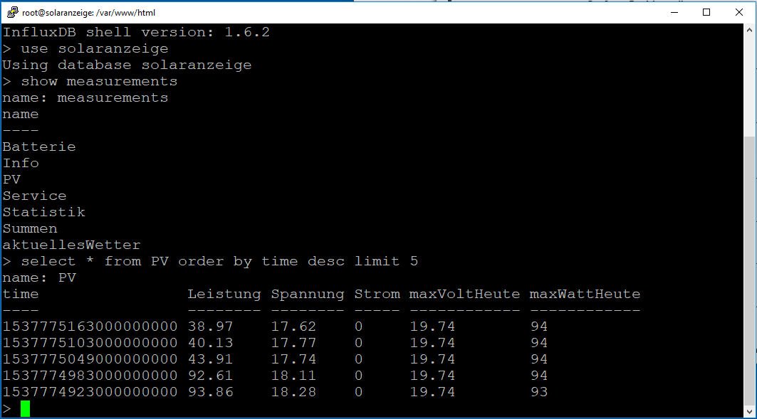

  • select * from PV order by time desc Limit 20 + ENTER
Siehe Bild 2
