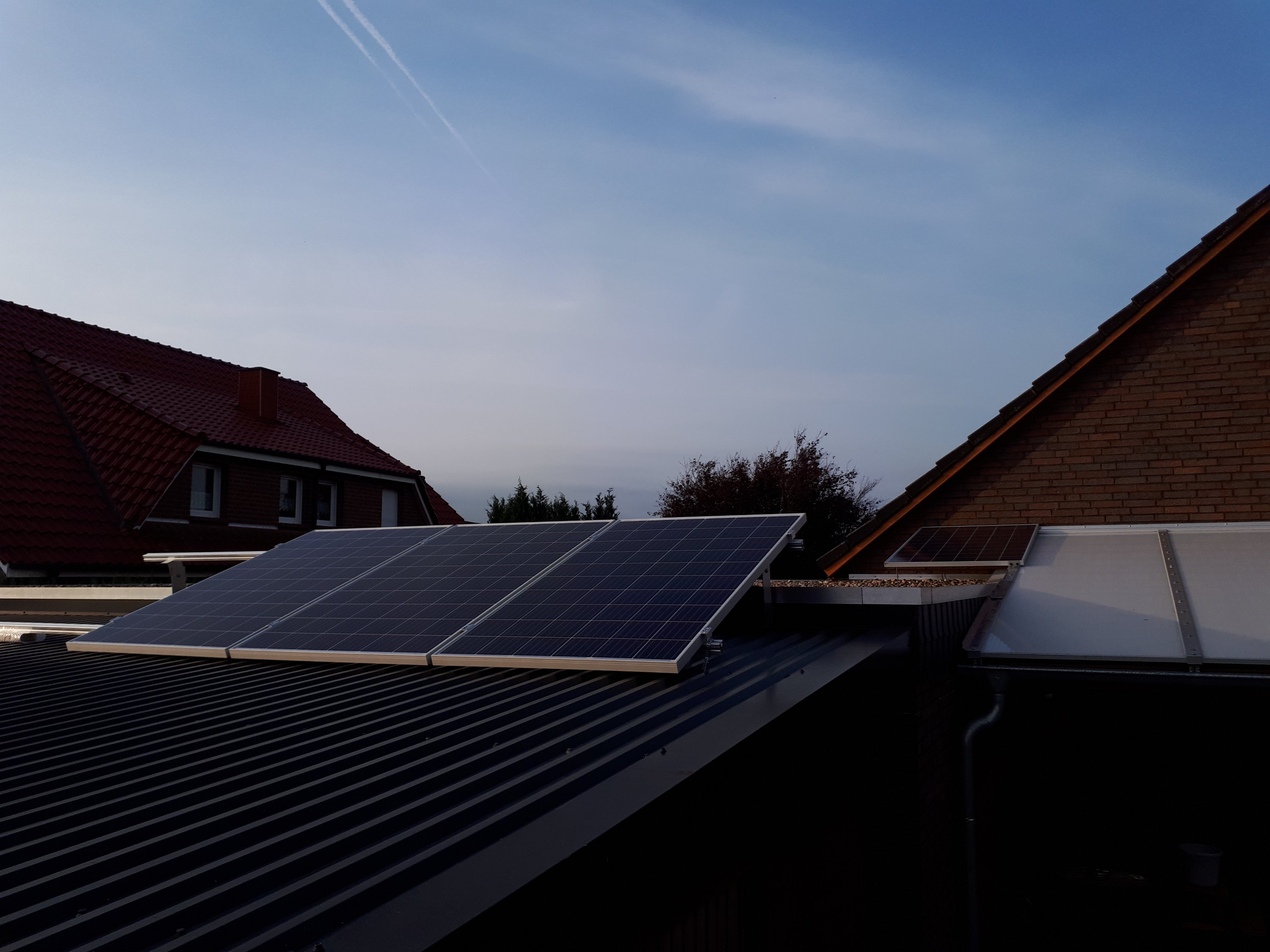

Die Anlage besteht mittlerweile aus 4 Stk. PV-Module je 270W. Platz für weitere 2 Module ist bereits vorgesehen.
Die Ausrichtung ist nach Süden, der Stellwinkel ist leider nicht ganz optimal.

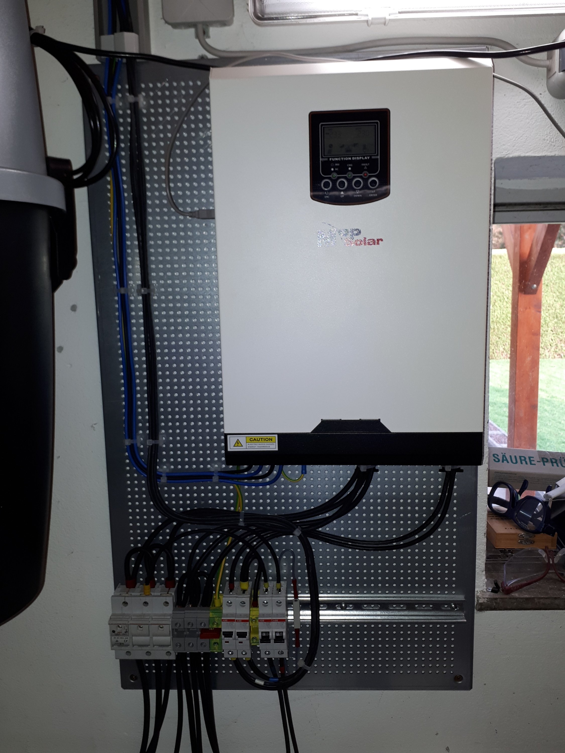

Der Wechselrichter ist ein MPPsolar PIP3024MSXE mit einer Ausgangsleistung von 3000W.
Dieser Wechselrichter beinhaltet alles erforderliches für Insel-/ Teilinselbetrieb.
- MPPT 145VDC / 60A Solarregler, max. 1500W
- 24VDC / 60A Netzladegerät
- 3000W / 230VAC Wechselrichter
- 32A Bypass-Schaltung
Mal schauen wie lange der seine Arbeitet verrichtet. In diversen Foren sind die Meinungen insgesamt sehr positiv.

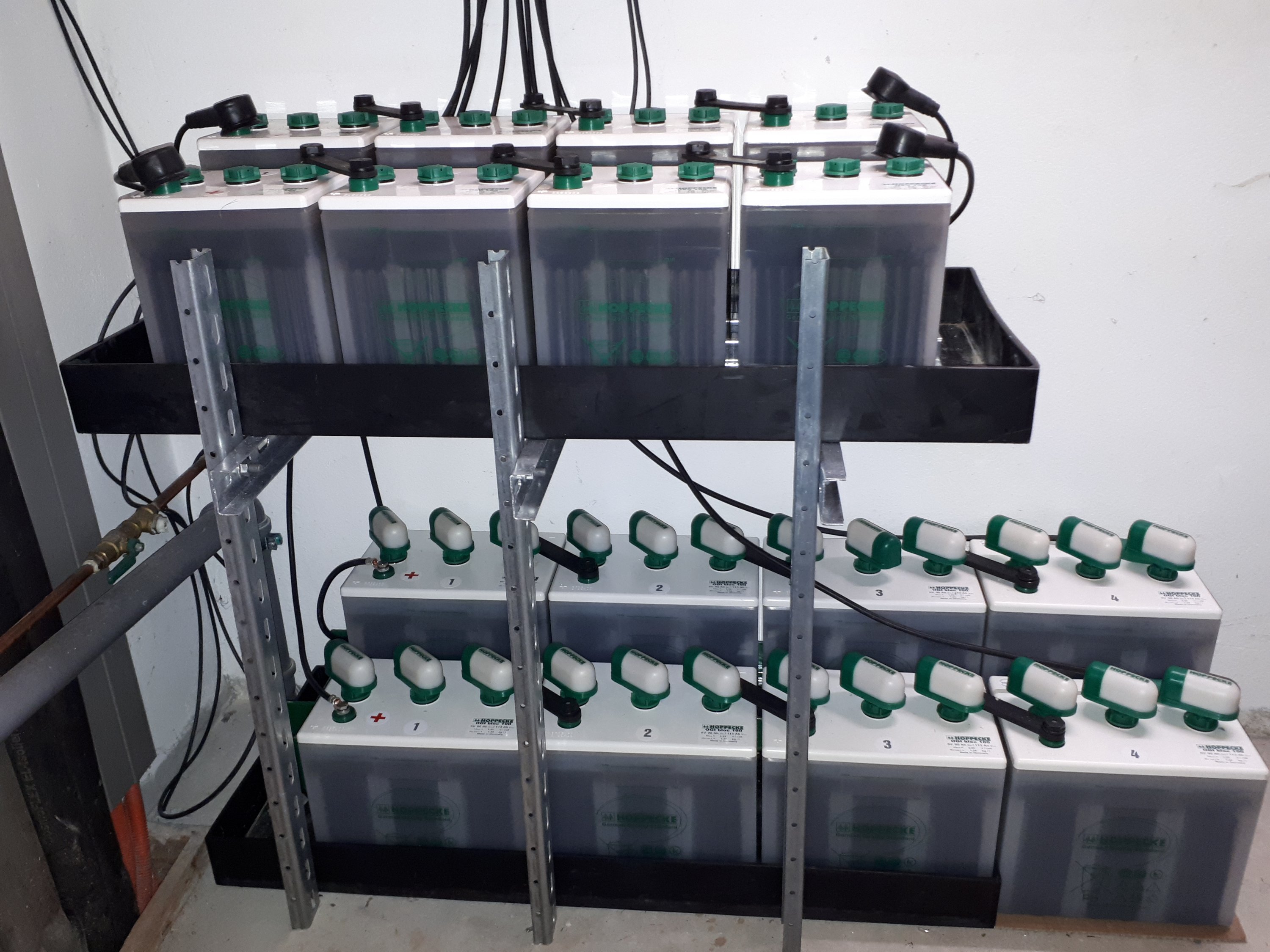

Als Batterieanlage sind OGI Bloc mit einer Gesamtkapazität 354Ah in 24VDC Schaltung in Betrieb.
Eine weitere Batterie mit 140Ah kommt noch kurzfristig dazu.
Die Kabelverlegung ist noch etwas provisorisch. ;)
Eine größere Batteriewanne ist bereits in Arbeit.

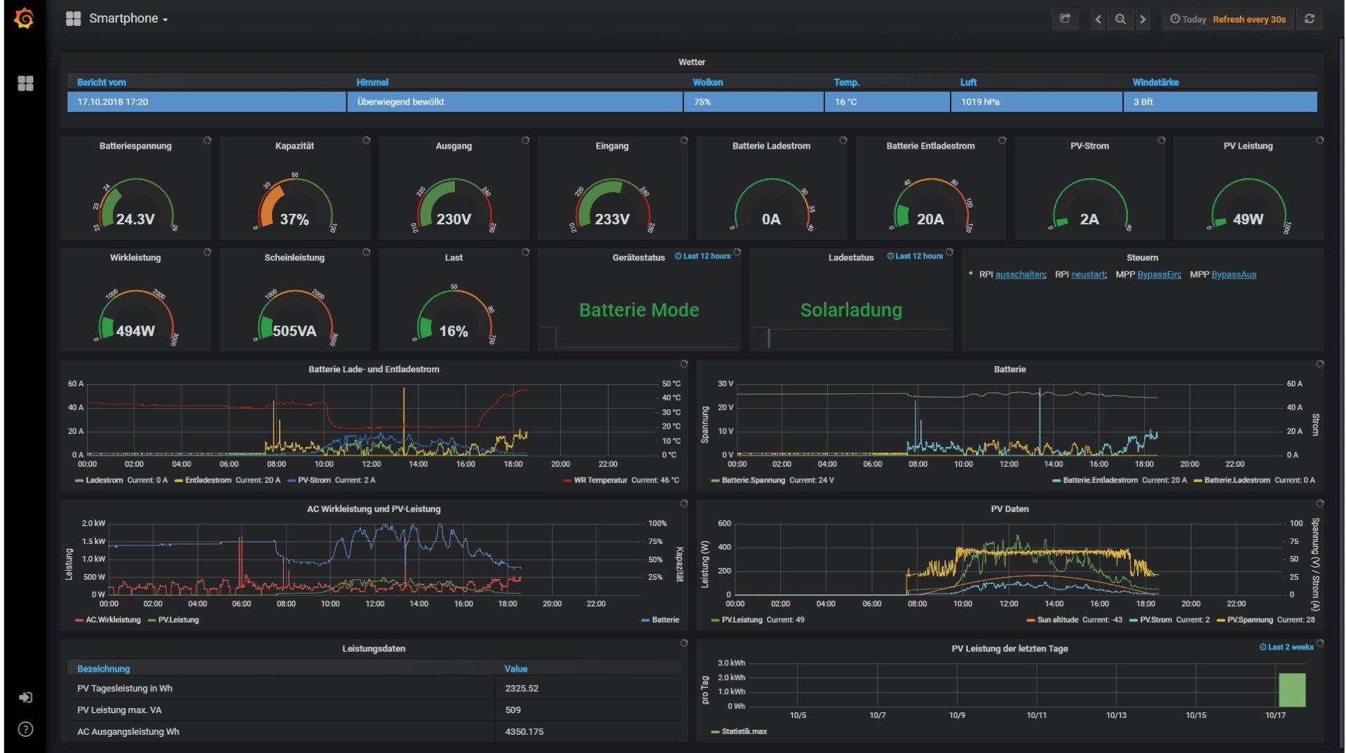

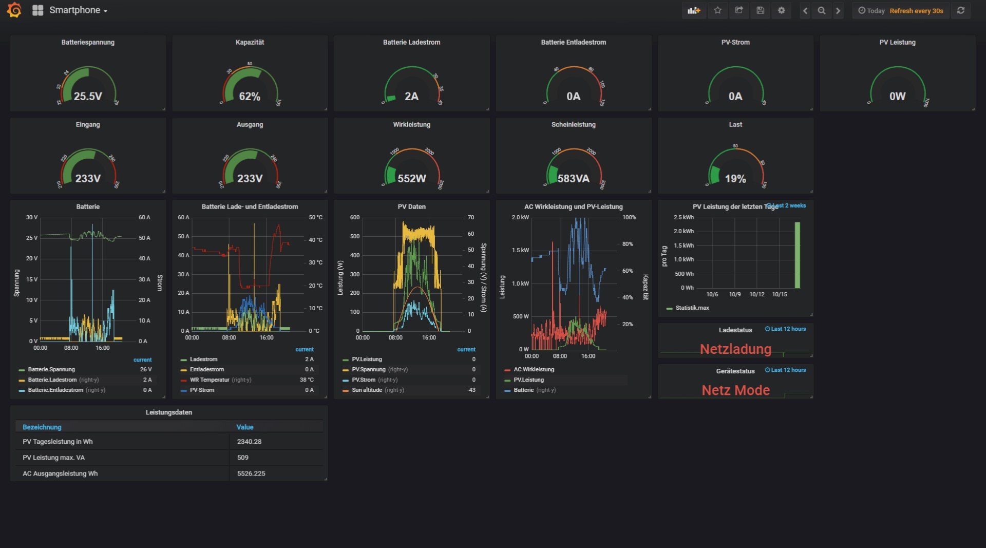

Zur Visualisierung nutze ich einen Raspberry Pi3 mit der Solaranzeige V4.1.0 und Grafana.
Hier nochmal einen Dankeschön an Ulrich für die gute Arbeit. :P
Ich habe gestern von V4.0.7 auf V4.1.0 umgestellt, darum ist die PV-Leistung der letzen Tage noch leer.
Aus der Garage werden die Daten per Wlan übertragen. Damit ich immer alles im Blick habe, stellt mein
Router die Daten per MyFritz und Portweiterleitung ins Internet. Für die Endgeräte (Smartphone, Tablet und PC)
habe ich entsprechende Dashboard angefertigt.
Dashboard für den PC oder Fernseher (1920x1080)
Dashboard für das Smartphone (Die Werte werden untereinander dargestellt)

Die Batteriespannung schwankt je nach Belastung recht stark, was für eine Bleibatterie normal ist. Ich hatte Leitungsschutzschalter und 10mm² Kabel zwischen den Batterien und dem Wechselrichter angeschlossen. Bei kleiner Leistung war alles OK. Bei hoher Leistung war der Spannungsfall über die Leitungsschutzschalter und den 10mm² Kabeln sehr hoch, wodurch der Wechselrichter recht schnell an die Spannungsschwelle zur Umschaltung kann. Nach Lastabschaltung stieg die Batteriespannung recht schnell wieder an.
Dass die Batteriespannung schwankt, bei Belastung habe ich durch dickere Kabel in den Griff bekommen. Auf der "Finca Demo" könnt Ihr die Batterie Spannung Schwankungen genau verfolgen. Die Spannung geht auch bei Belastung von 4000 Watt nicht unter 23,4 Volt. Auf dem Bild waren die Kabel noch nicht getauscht! Die sind jetzt alle so dick wie am Plus Pol.
