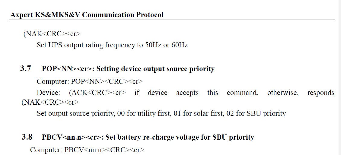

Für die Änderung von Programm 01 ist folgender Code erforderlich:
POP<NN><cr>: Setting device output source priority
Computer: POP<NN><CRC><cr>
Device:  (ACK<CRC><cr>  if  device  accepts  this  command,  otherwise,  responds
(NAK<CRC><cr>
Set output source priority, 00 for utility first, 01 for solar first, 02 for SBU priority
Leider habe ich noch nicht herausgefunden wie ich den <CRC> erzeugen muss und was <cr> bedeutet.
In der Schnittstellenbeschreibung sind noch diverse solcher Anweisungen enthalten.

Hallo Martin,
ich habe nur die Schnittstellenbeschreibung von dem Gerät AXpert-Serie von Voltronic. Da Dein MPP Solar Wechselrichter damit läuft ist er baugleich mit dem Voltronic Gerät bzw. stammt von Voltronic. Natürlich können Kleinigkeiten unterschiedlich sein. (Firmware Stand)
In der Beschreibung von Voltronic habe ich folgendes gefunden:
Das wird der Befehl sein. Der Parameter kann anscheinend "00" , "01" , und "02" enthalten.
Was die bedeuten habe ich leider keine Ahnung. Sind das genau die Einstellungen die Du verändert haben willst?
Bitte melde Dich einmal unter support@solaranzeige.de Dann sehen wir weiter. Die Umschaltung einzubauen ist kein großes Problem.

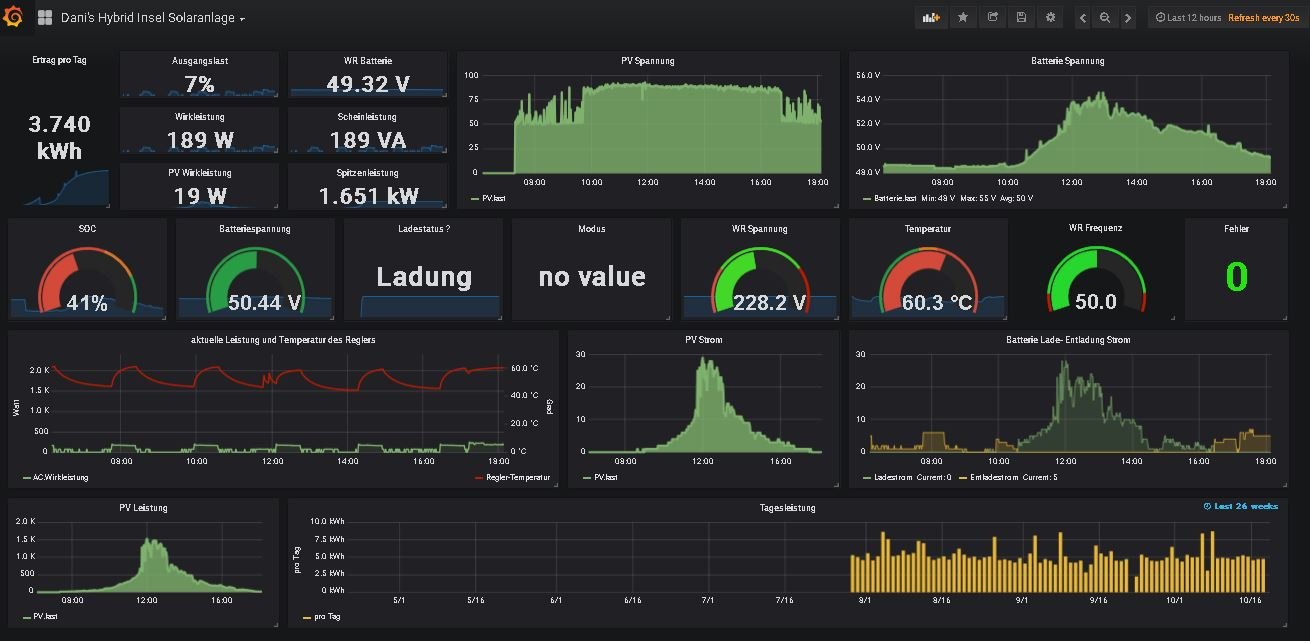

Ich fahre meinen AX seit Ende Juni komplett im Inselbetrieb. An den Wochenenden wenn ich zu Hause bin kommen die Großverbraucher dazu wie Waschmaschine und und Trockner z.B.
Wechselrichter Effekta AX-3000P ; Speicherbatterie Pylontech US-2000B 7,2kwh ; Solarregler Epever Tracer A 30A. Demnächst folgt ein Sungrow und SMA noch. Alles läuft auf einem Pi 4 mit USB Stick.

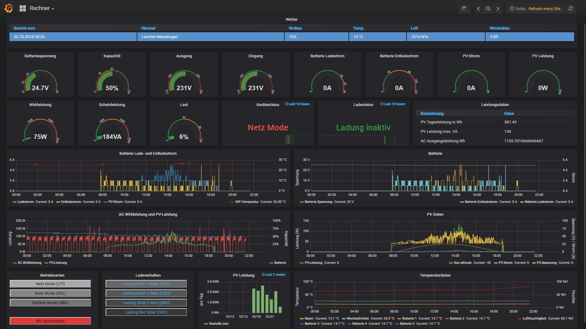

ich kann dank Ulrich erste Erfolge melden. :D
Die Steuerbefehle sind eingebunden und befinden sich gerade in der Testphase.
Mit etwas Einarbeitung ist es möglich die Solaranzeige nach seinen Bedürfnissen zu erweitern. Ich habe zusätzliche Bedienelemente (blaue Schrift) für die Anwahl der Ladearten eingefügt. Jetzt kann neben der eigentlichen Betriebsart auch das Ladeverhalten von Fern gesteuert werden (von PC, Tablet, Smartphone).
Zusätzlich habe ich mich an ein eigenes Projekt gewagt und über GPIO Temperatursensoren (5Stk. DS18B20 und 1 Stk. DHT22) eingebunden. Die Messwerte werden im selben Zyklus der Wechselrichterabfrage eingelesen und in die InfluxDB übertragen. Diese stehen dann unter Service zur Verfügung. Erfasst werden mit dem DHT22 die Raumtemperatur und Luftfeuchtigkeit und mit den DS18B20 die Temperatur der einzelnen Batterieblöcke.

sieht echt toll aus.
Das war ja wirklich schnell eingebunden.
Dein Projekt mit den Temperaturen klinkt auch sehr intressant.
Könnte etwas für meinen Garten sein.
Da könnte ich auch am Handy SolarBatterie,Stromhäuschen, Boden, Luft und Gewächshaustemperatur sehen.
Hast du vielleicht ein paar Infos dazu.

Sieht super aus, die Sache mit den Temperaturen hätte ich auch gerne.
Aus Interesse, was macht denn diese zyklische Rechtecklinie? Ist das ein Kühlschrank?

ripper1199 hat geschrieben:
Di 30. Okt 2018, 19:53
das ist ein kleiner Membrankompressor, wir haben eine Kleinkläranlage.
