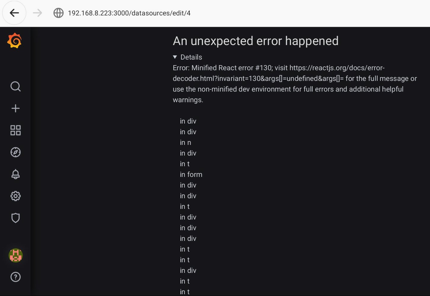

habe gerade versucht, nach der PDF-Anleitung Sun and Moon zu installieren.
Der Download und die Linuxinstallation über die Kommandozeile haben geklappt, dann habe ich den Raspi neu gestartet.
Wenn ich dann aber unter "Data Sources" auf das Plugin klicke, komme ich schon gar nicht mehr zur Eingabe der Koordinaten, sondern erhalte diese Fehlermeldung (siehe Screenshot).
Kann das jemand entschlüsseln?

Hallo Henning,
ich habe das gleiche Problem.
Habe auch schon hier im Forum einen Hilferuf gepostet. Bisher konnte mir niemand helfen.
VG Günther
VG Günther
