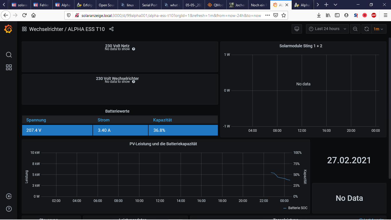

Hallo Alpha T10-Profis,
EDIT: ich bin schon alleine weitergekommen, meine Vermutung war richtig. Ich war am falschen Bus. Für alle, die das ebenfalls interessiert, gibt es hier mehr zum Thema: https://www.storion4you.de/thread/216-e ... /?pageNo=1
ich staune darüber was ihr für den T10 hier auf die Beine gestellt habt. Ich wäre gerne auch schon soweit, im Dashboard die Werte für meinen T10 zu sehen. Ich scheitere jedoch schon an den ersten Schritten:
Ich habe den RS485-Adapter an den Bus zwischen Netzzähle und T10 angeschlossen, da dies die einzige RS485-Schnittstelle ist, die in den offiziellen Unterlagen beschrieben ist. Ich empfange inzwischen im Raspberry über ttyUSB0 auch Werte. Die passen jedoch nicht zu der Schnittstellendefinition, und auch das Dashboard bleibt leer.
Ich frage mich inzwischen, ob ich an der richtigen Schnittstelle hänge. Ist es richtig, dass ich mich zwischen den Zähler und den T10 hänge, oder hat der T10 noch eine andere Schnittstelle, an die ich gehen muss?
Bin über jede Hilfe sehr dankbar!

So, kaum an den richtigen Bus angeschlossen liefert der T10 auch brav seine Daten.
Nun habe ich folgendes Problem:
immer beim Abfragen der Batteriedaten (also dem 3. Aufruf alpha_auslesen (Register Address 0018, RegisterCount 001A) und dem 6. Aufruf (Register Address 072D, RegisterCount 0002)) liefert der T10 den Code "5583" zurück.
Ich bin leider kein Modbus-Profi, kenne mich aber mit Programmieren einigermaßen aus.
Kann jemand sagen, was es mit diesem Code 5583 auf sich hat, und kann mir jemand die Schnittstellenbeschreibung zum Modbus des T10 zur Verfügung stellen? Ich habe den Alpha ESS Service zwar angeschrieben, bin aber so ungeduldig und hätte am WE mal Zeit mich da reinzufuchsen. Dann würde ich weitergraben und hier berichten.
Ich habe beim 3. Aufruf in der Fehlerabfrage das "continue" entfernt, da sonst die Daten gar nicht in die InfluxDB übertragen werden. Jetzt kommen im AlphaESS Dashboard schon mal SOC, Spannung und Strom der Batterie an. Alle anderen Werte im Dashboard bleiben aktuell noch auf "no data to show". Mal sehen wie das morgen aussieht.
Olaf

55 = Device Adresse (Standard)
83 = Fehlercode (Der Befehl 03 = read Register bringt einen Fehler)
Die Ursache ist, dass deine Maschine das Register nicht zur Verfügung stellt.
Übrall, wo du ein 5583 zurück bekommst musst du die Abfrage auskommentieren und die Variable mi 0 füllen.
Die Variable muss vorhanden sein, sonnst werden die Daten nicht abgespeichert.
$aktuelleDaten["......."] = 0;
Welche genaue Modell Bezeichnung hat dein Gerät?

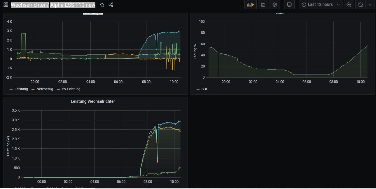

mein Gerät ist ein Alpha ESS Smile T10 mit Backup-Box, im Januar installiert.
Ich nehme an die ausschlaggebende Firmwareversion ist die Manager ARM V 1.01.77
Vielleicht hat Alpha ESS kürzlich am Protokoll geschraubt? Funktioniert das Standard-Dashboard bei den anderen T10-Usern noch?
Das gute ist aber: jetzt kann ich dank Solaranzeige endlich die PV-Leistung auf Ost- und Westseite getrennt voneinander darstellen! Herzlichen Dank Ulrich für dieses tolle Projekt!
