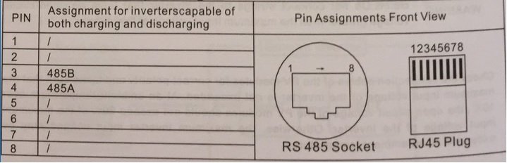

48 Growatt Wechselrichter nicht die 5000 und 6000 Sierie. Siehe auch Regler 108 Growatt Wechselrichter
Für die SPF Modelle muss das Dashboard selber angepasst werden
RS485 zu USB Adapter / PDF: RS485 für Growatt Wechselrichter von andreas_n
RS485 Adapter, 2500 .6000TL-XE:
RJ45_Belegung:
Pin_3 = B
Pin_4 = A
RS485 Adapter, MIC 600TL-X:
COM_Port_Belegung:
Pin_3 = A
Pin_4 = B
SPH-Wechselrichter:
hier können auch USB->RS232 Adapter benutzt werden! PIN Belegung SPF xxxx ES Serie
Geschwindigkeit 9600 8N1 / Bitte auch die Geräte ID prüfen. In der user.config.php muss folgendes eingetragen werden:
$WR_Adresse = "1";
Growatt arbeitet mit dem MODBUS RTU Protokoll, alle Growatt Modelle werden mit einem RS485 zu USB Adapter angeschlossen!

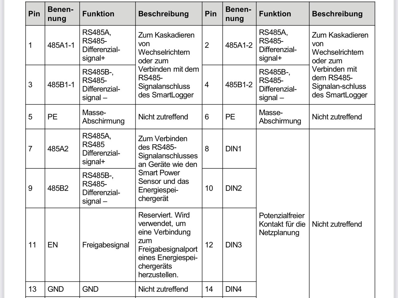

56 Huawei Wechselrichter SUN2000-xxxKTL -xx (z.B. -M0, -M1, -H1 usw.) (auch die 1 Phasen Modelle) Huawei Wechselrichter Mx Modelle RS485 zu USB Adapter Pin-Belegung: Pin 1 = A / Pin 2 = B
Am Wechselrichter muss PIN 1 und PIN 3 benutzt werden, da wo sonst der SmartLogger angeschlossen wird!
Modbus Version 3.0 Geschwindigkeit 9600 8N1 / Bei mehreren Geräten muss die jeweilige DeviceID = $WR_Adresse eingetragen werden. Bei Kaskaden muss der Hausverbrauch jeden Gerätes summiert werden.

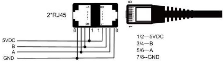

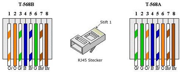

PIN-Belegung bei Netzwerkkabeln
Growatt Pinbelegung:

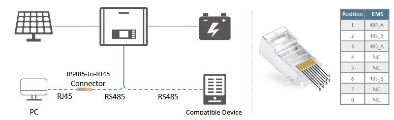

Huawei Wechselrichter -M0/1/2 Modelle
Epever Tracer
