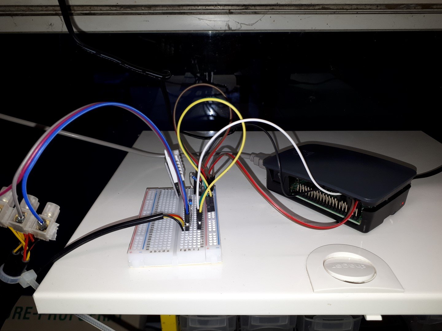

Die Temperaturmessung funktioniert soweit ganz gut. Der Kombisensor DHT22 spuckt immer mal wieder falsche Daten aus, dann ist die Luftfeúchtigkeit bei 3000% oder die Raumtemperatur bei -8°C. Habe mir erstmal einen Filter mit Ersatzwertbildung im Script eingebaut. Soweit sind die Daten alle plausibel.
Das mit der Hardware ist noch so ein Thema was gelöst werden muss, im Moment ist noch alles provisorisch gesteckt.
Alles was benötigt wird erhält man sehr günstig im Internet bei der "eBucht". Die meiste Arbeit steckt im Raspberry. Hier muss einiges eingerichtet und installiert werden. Ich kann gerne eine Auflistung der Materialien und Softwarearbeit erstellen.

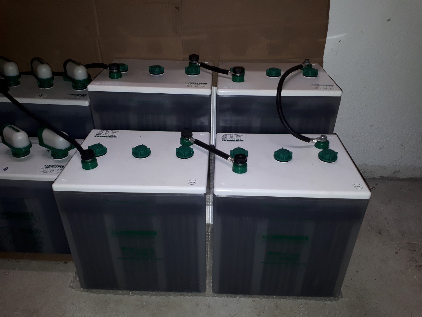

Dank der Weihnachtstage und des schlechten Wetters in Norddeutschland konnte ich etwas Zeit finden und meine Anlage erweitern.
Ich habe eine weitere Batterie montiert und die Gesamtkapazität auf 512Ah erhöht.

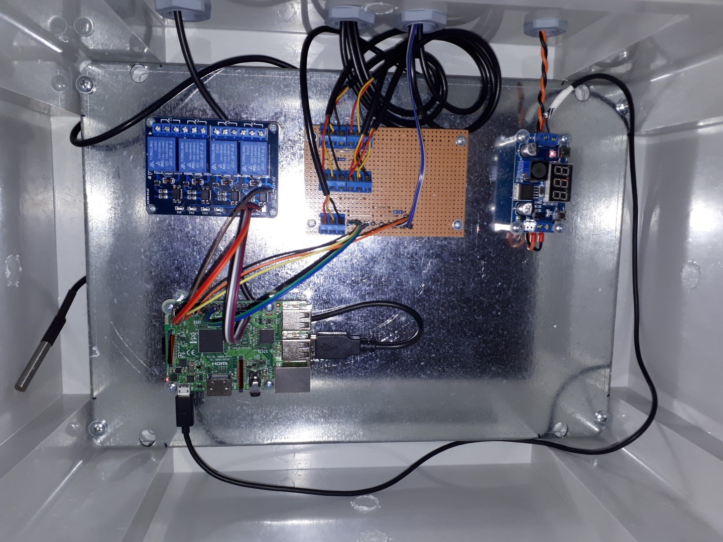

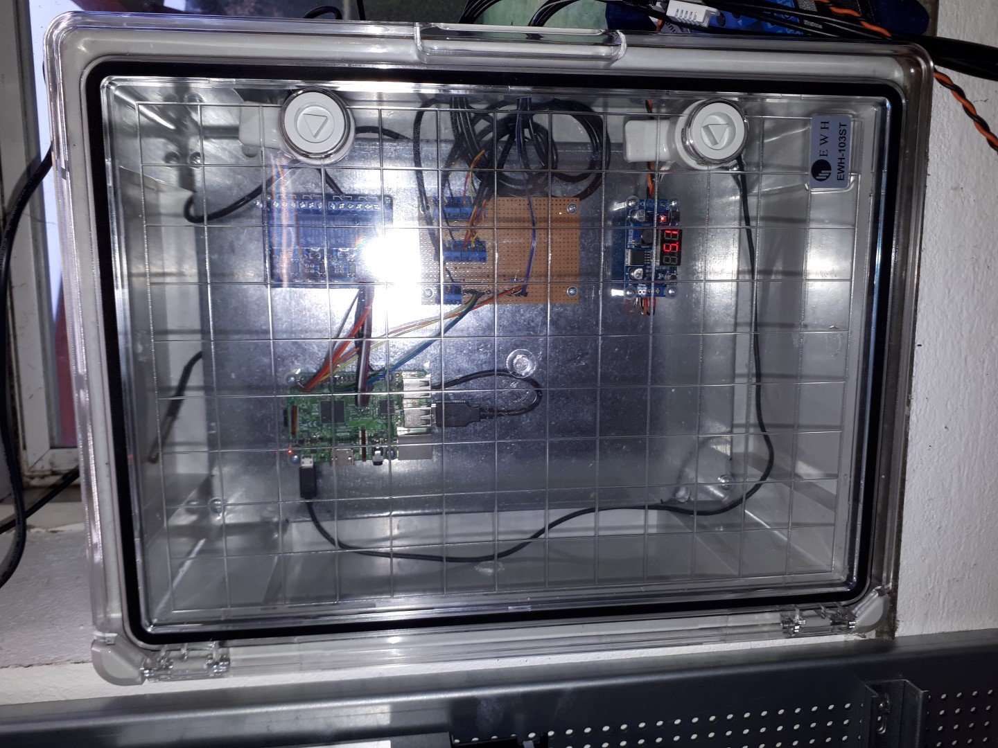

Des weiteren konnte ich mein Pi Provisorium zurückbauen und alles in einem ISO Gehäuse montieren.
Das Gehäuse gibt es für kleines Geld in verschiedenen Größen bei Ebay.
Eingebaut habe ich:
1 Stk. RasPi 3
1 Stk. 4-Kanal Relayboard
1 Stk. Klemmenboard für die Tempertursensoren
1 Stk. DC/DC Wandler von 24V auf 5V.
Der RasPi und das Relayboard werden aus der 24V Batterie über den DC/DC Wandler mit 5,1V DC gespeist.
Damit ist die Solaranzeige jetzt unabhängig vom Netzanschluss.
Die Temperatur im Gehäuse wird mit einem DS18B20 gemessen und in Grafana angezeigt.
