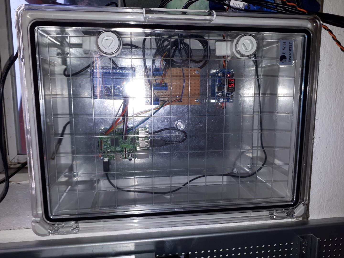

Des weiteren konnte ich mein Pi Provisorium zurückbauen und alles in einem ISO Gehäuse montieren.
Das Gehäuse gibt es für kleines Geld in verschiedenen Größen bei Ebay.
Eingebaut habe ich:
1 Stk. RasPi 3
1 Stk. 4-Kanal Relayboard
1 Stk. Klemmenboard für die Tempertursensoren
1 Stk. DC/DC Wandler von 24V auf 5V.
Der RasPi und das Relayboard werden aus der 24V Batterie über den DC/DC Wandler mit 5,1V DC gespeist.
Damit ist die Solaranzeige jetzt unabhängig vom Netzanschluss.
Die Temperatur im Gehäuse wird mit einem DS18B20 gemessen und in Grafana angezeigt.
