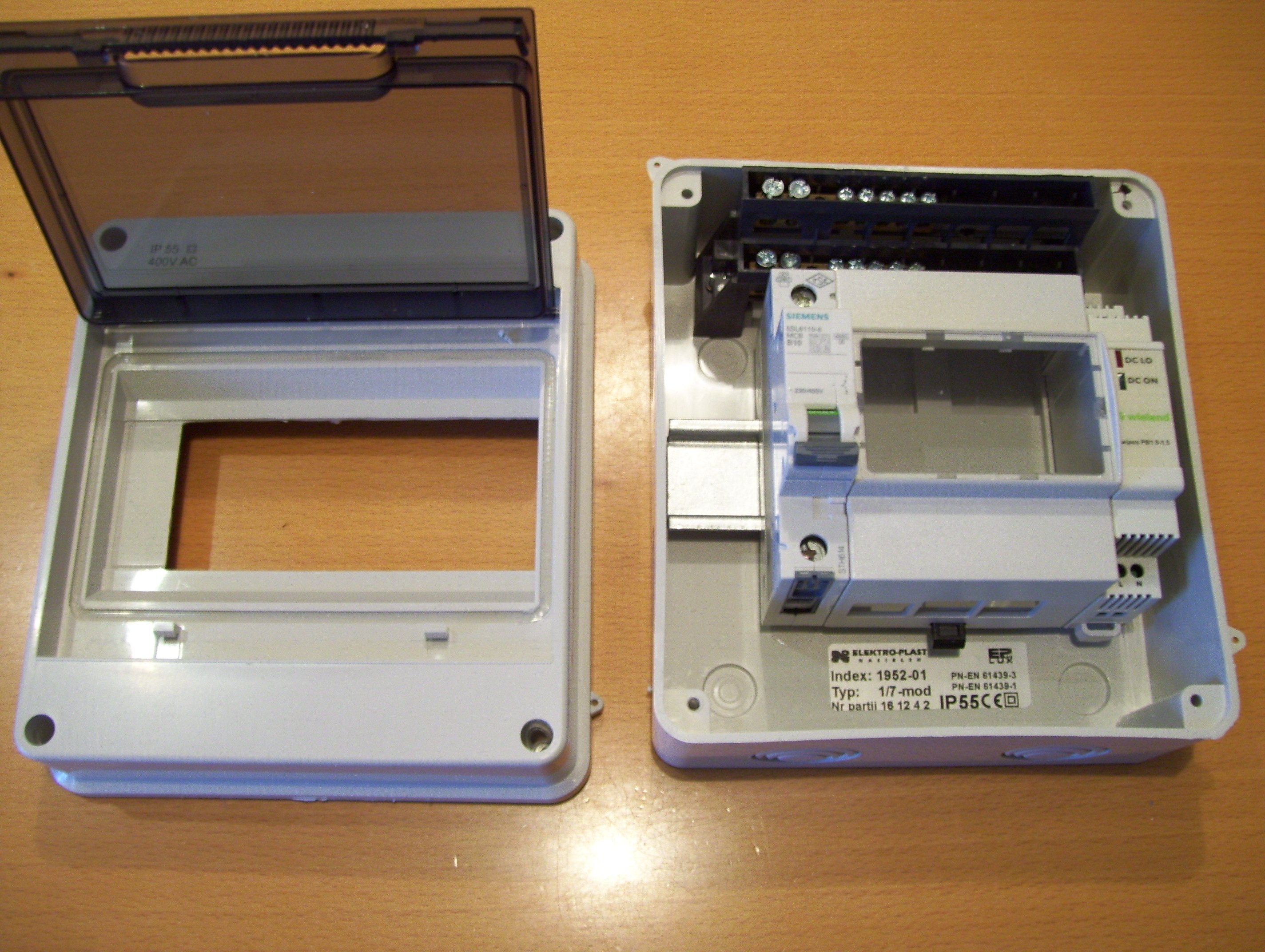

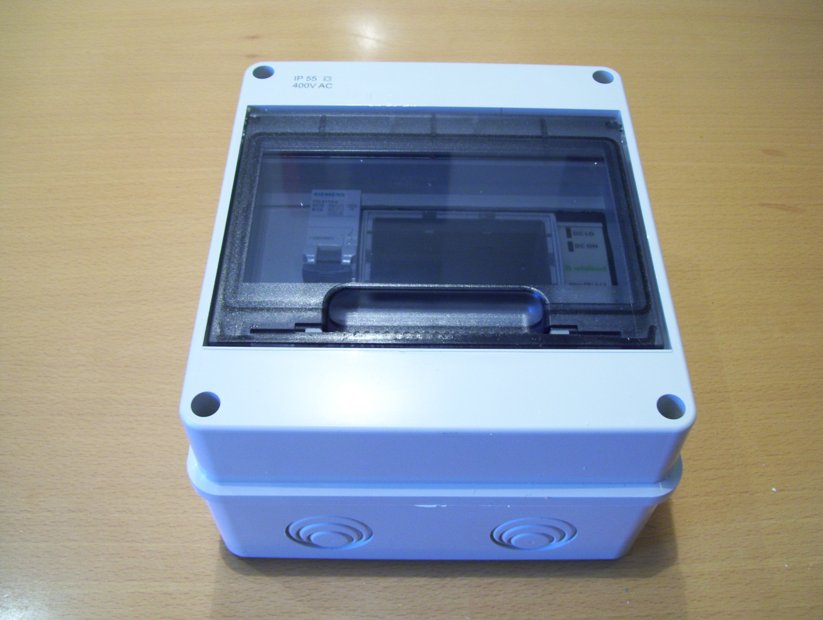

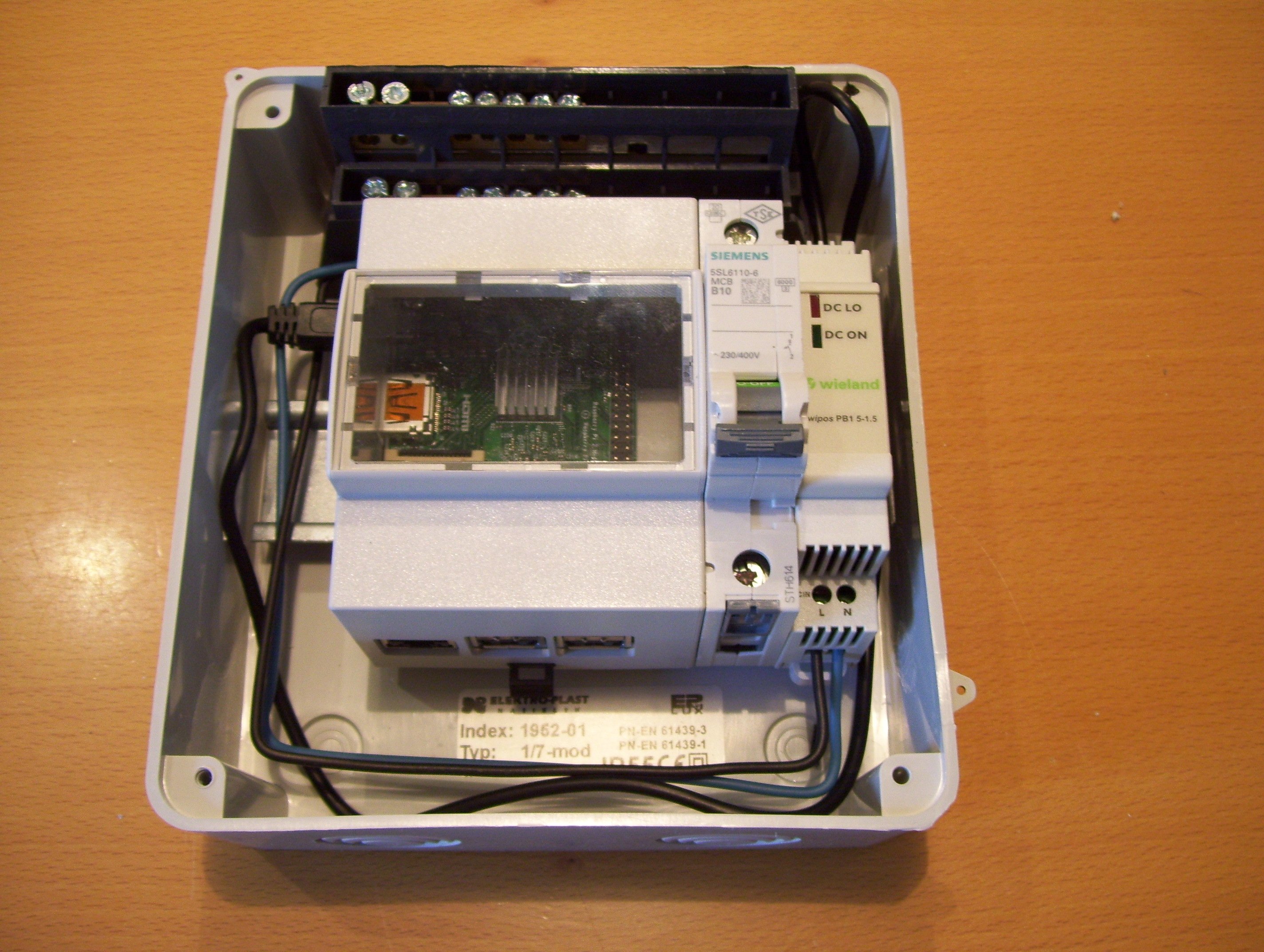

Um den Raspberry inkl. Netzteil im Keller oder in einem Schuppen / Garage montieren zu können, bietet sich ein solcher kleine Verteiler an. Das Gehäuse sollte nicht aus Blech sein, wenn man WLAN benutzen möchte. Wird der Raspberry der Außenluft ausgesetzt, ist es Sinnvoll ein USB-Stick anstatt einer SD-Karte zu benutzen.
