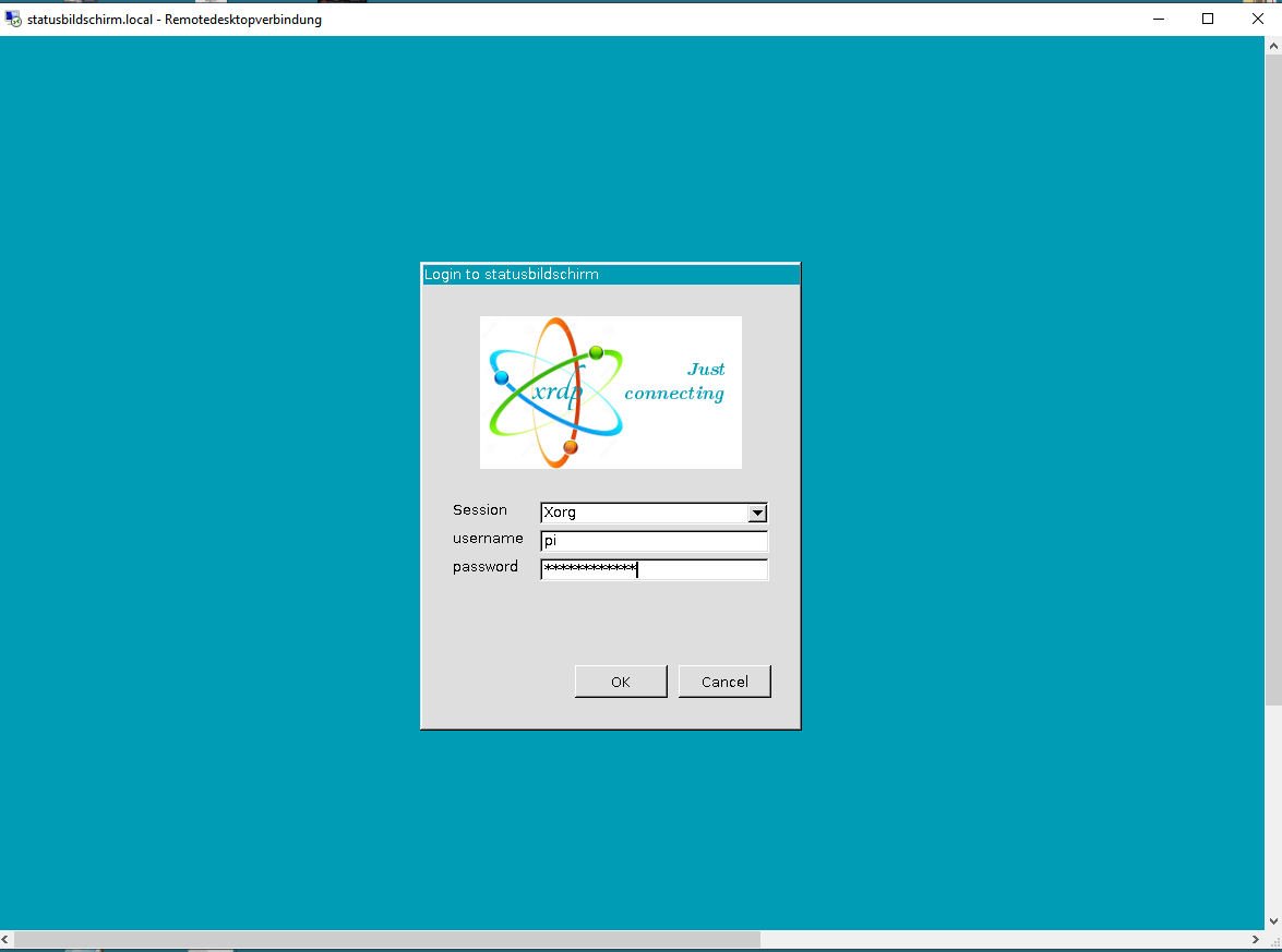

Dann auf einem Windows Rechner im lokalen Netzwerk Aufruf des Clients über "Start > Ausführen > mstsc".
Als Computer "solaranzeige.local" oder die IP Adresse des Raspberry eingeben.
Einloggen mit Benutzer: pi und Kennwort: solaranzeige

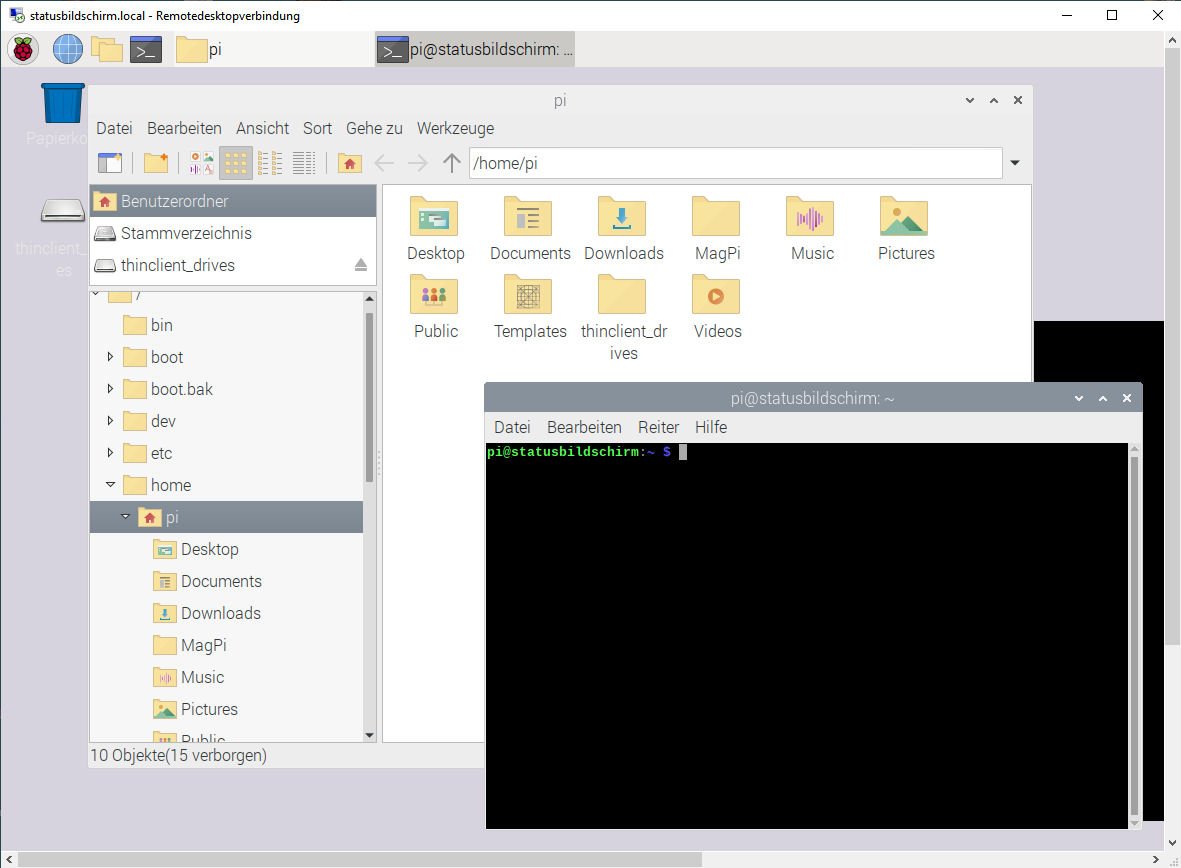

Dann kann das so zum Beispiel aussehen:

ich habe probleme mit dem remote Zugriff.
nach neuer Installation des xrdp servers habe ich umindest Zugriff. Der Desktop ist zu sehen, aber ich kann nichts machen. Er ist wie eingefroren. Weder mit Maus noch mit Tastatur am RemoteComputer kann ich Aktionen starten. Der xrdp service läuft und ist aktiv auf dem Pi.
Liegt es eventuell daran, das ich auch einen Bildschirm an dem Pi betreibe. Lokal kann ich am Bildschirm per toutchscreen arbeiten.
Eine Idee warum es nicht remote geht?
