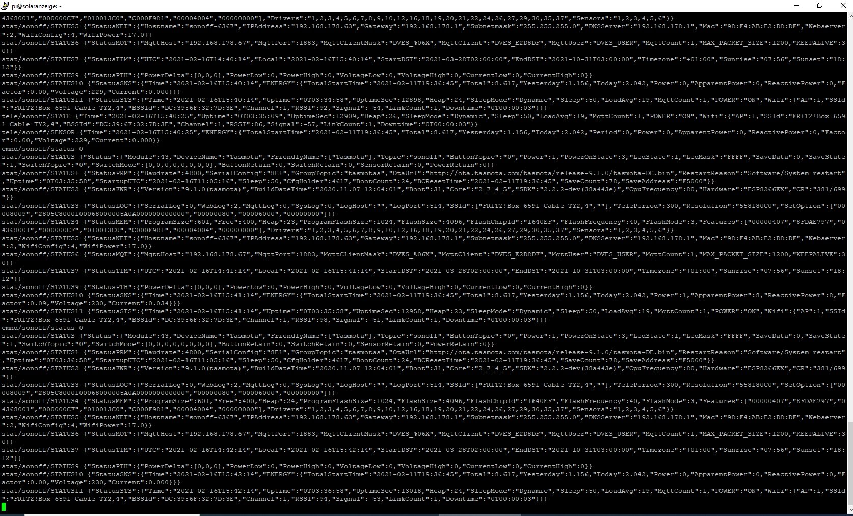

Logge dich bitte einmal in den Raspberry ein und gebe dann folgendes ein:
mosquitto_sub -h localhost -v -t +/#
Mit ctrl + c kannst du es wieder stoppen.
Lass es mal 5 Minuten so laufen und poste mal was da so ankommt.

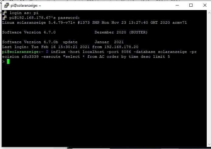

Kannst Du dich bitte noch einmal einloggen und dann folgendes eingeben: (Das hat nichts mit mosquitto zu tun)
influx -host localhost -port 8086 -database solaranzeige -precision rfc3339 -execute "select * from AC order by time desc limit 5"
Damit können wir sehen was in der Datenbank ist. Die Daten vom Sonoff POW R2 kommen einwandfrei am Raspberry an.

kommt nichts

Vielleicht das abschließende Hochkomma auch mit eingeben :shock:
Beiträge: 6596
Danksagung erhalten: 917 Mal
Re: Sonoff POW R2 mit Tasmota Firmware als Messstelle
Das letzte Gänsefüsschen fehlt. Deshalb keine Ausgabe.
Es handelt sich um eine Multi-Regler-Version, bei der jedes Gerät eine eigene Datenbank haben muss und diese manuell angelegt werden müssen.
Die Datenbank für den POW R2 fehlte und das Dashboard war noch mit der Datenbank solaranzeige verknüpft. :D
Jetzt läuft aber alles ...

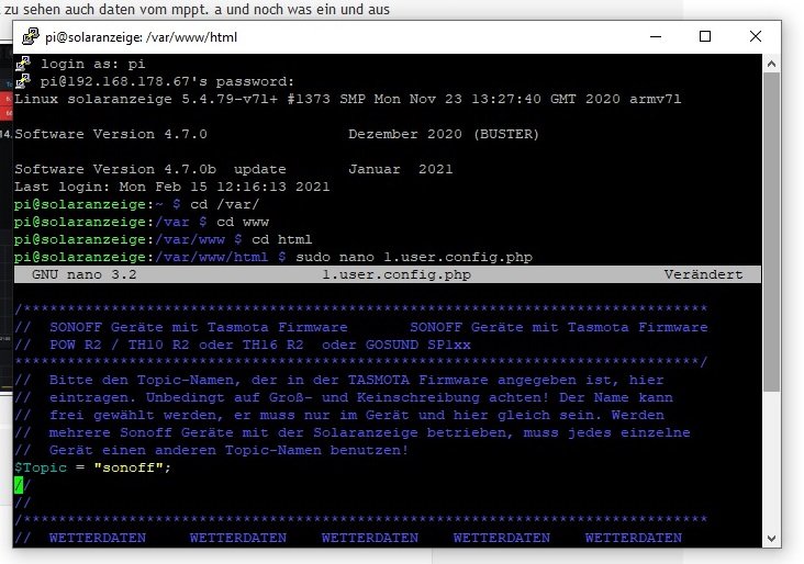

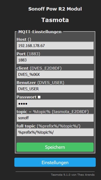

Schaue bitte einmal in das Dokument ab Seite 13
download/Installation_mit_Grafana_Dashboard.pdf
Das Wichtigste ist das mit dem Topic Namen im Sonoff und in der user.config.php
