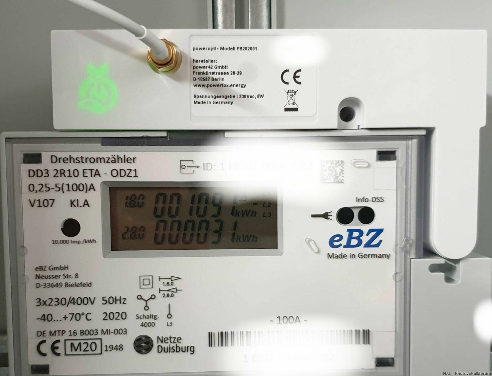

Es gibt ja mmer wieder die Nachfrage, wie man die Daten seines vorhandenen Stromzählers in die Dashboard Anzeige bekommt. Eine Lösung wäre der poweropti. Wer hat den schon im Einsatz?

Zusatzinfo, auf dem Bild ist der ganz neue Poweropti+. Diese benötigt kein extra Netzteil wie der "alte" Poweropti ( ohne plus)
