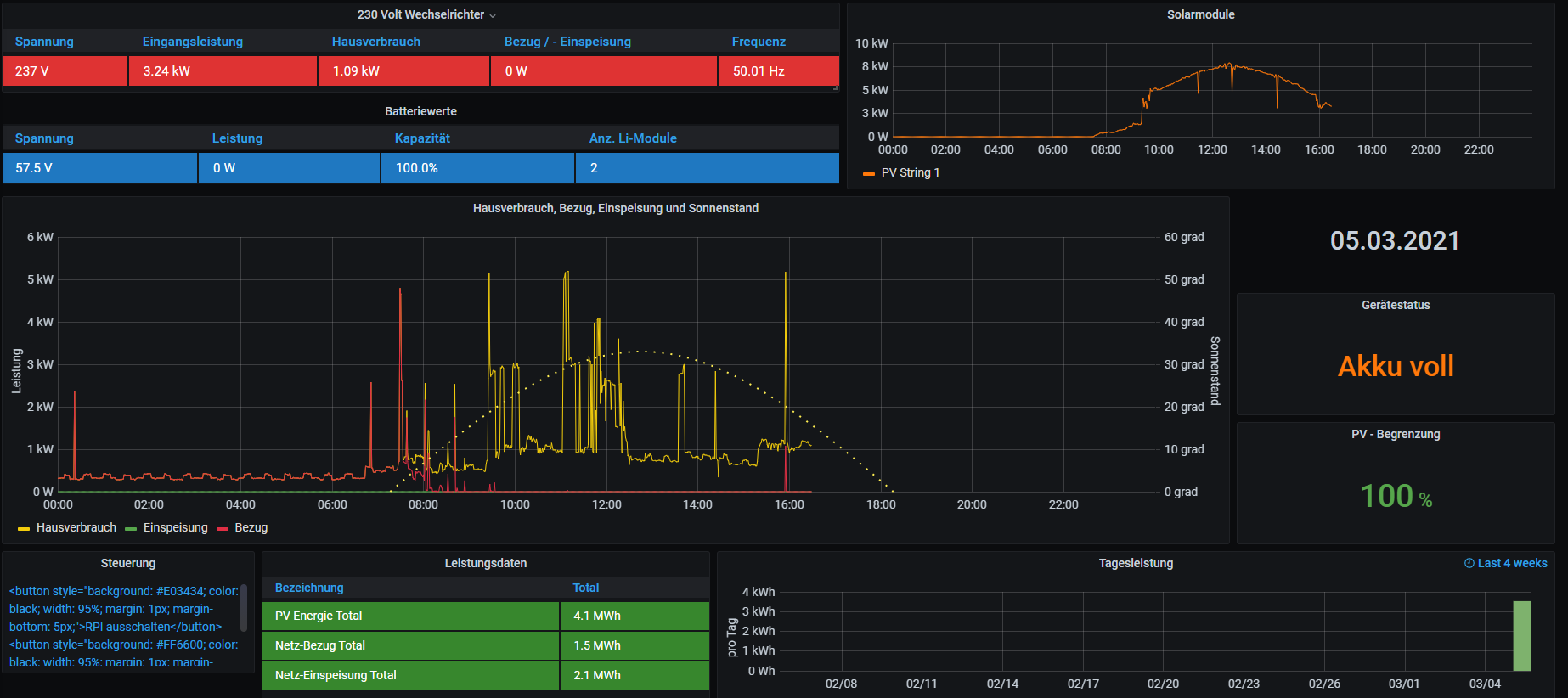

es stimmt, dass mit dem Verzeichnis irgendwas nicht stimmte. Ich habe es jetzt noch einmal gelöscht und neu angelegt und jetzt ist die Meldung im Logfile weg und die ersten Daten (wie z.B. rechts der Status und sogar unten rechts auch die kummulierten Tagesdaten) sind wieder da.
Aber leider fehlt die Einspeisung immer noch. Siehe
Hast Du / hat noch jemand einen Idee? ;)
Vielen Dank auf jeden Fall schon mal.
