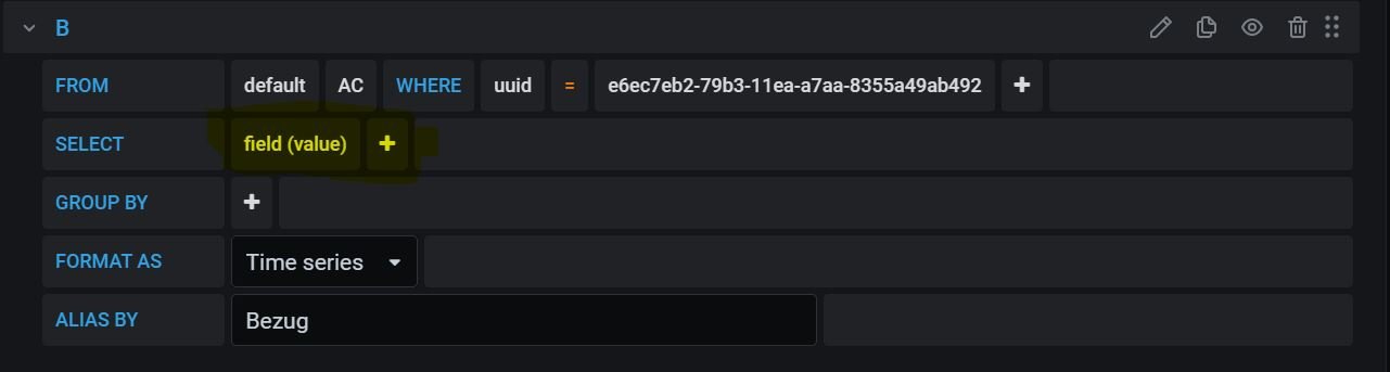

ich bin an der Überarbeitung von Grafana mit VZlogger.
Ich habe mir schon ein paar Field Keys eingefügt. Kann mir einer sagen, wie ich in Vzlogger.conf die Field Keys beschreiben kann?

Field Keys? Also bei mir nimmt er das, was unter UUID eingetragen ist. Ich gehe mal davon aus, dass du dort auch einfach was anderes als eine UUID eintragen kannst.

Hm,
komischerweise nimmt er die UUID.
Jedoch wollte ich es "schön" machen mit der "Field Key" Bezeichnung.

Da kannst du mir Tags arbeiten
"tags": "meter=EZ,data=receive",		// Optional: Hier kann für den Wert ein oder mehrere entsprechende Tags vergeben werden
Ist auf der ersten Seite von mir beschrieben
