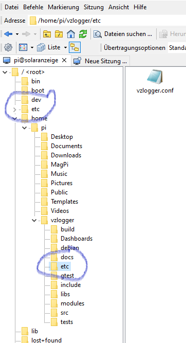

Wie schon einige andere geschrieben haben, geht das aber doch nicht so ganz einfach (ich habe bevor ich deine Anleitung probiert hab, testweise mal auf einem anderen RPi nur Volkszähler installiert und viiiiiiel gelernt). Problem ist vermutlich (bin nicht so der Linux-Profi), dass bei der zusätzlichen Installation neben "Solaranzeige" die Installationsroutinen etwas verwirrt werden da sie von einem leeren System ausgehen??? Das heißt es gibt dann 2 Unterverzeichnisse "etc". Eine Lösung hat Kaluschke gezeigt und die hat mich auch zum Erfolg gebracht.
Frage: Wo ist der Befehl abgelegt wo vzlogger nach der vzlogger.conf sucht .. schon selbst gefunden (siehe unten)? Kann man den ändern, wäre vielleicht eleganter. Ansonsten könntest Du in Deine Anleitung das Kopieren in das andere etc-Verzeichnis mitaufnehmen? Das würde wahrscheinlich vielen Newbies weiterhelfen.
Also influx sucht in der oberen "etc", die vzlogger.conf liegt aber bei all den anderen vzlogger-Dateien im etc-Verzeichnis unter "vzlogger", wo sie meiner Meinung auch hin gehört. VZlogger sucht halt am falschen Ort (oder hab ich beim Installieren was falsch geamcht?)

Hallo Dieter, das sind eine Menge Fragen bzw. Sachen die hier zu klären sind. Zunächst mal vorab: es ist nicht korrekt, dass du mit mehreren etc Ordnern zu tun hast. Normalerweise liegen die Konfigurationsdateien in dem Ordner /etc, also der in deinem Screenshot oben abgebildet ist. Dort sucht vzlogger auch nach der vzlogger.conf, lege dort zum Test einfach mal eine vzlogger.conf an in der du die Logausgaben auf 15 stellst und lasse dir nach dem Start von vzlogger mal das Log anzeigen (z.B. mit "tail -f /var/log/vzlogger.log")

Danke für Deine Rückmeldung. Ich habs inzwischen am Laufen. Vielleicht hat sich seit Deiner Erstellung der Anleitung was geändert? Fakt ist, dass nach Abarbeitung der Anleitung der gezeigte Verzeichnisbaum existiert und die vzlogger.conf im unteren "/etc" liegt. Ich hab sie dann wie Kaluschke schreibt (von Kaluschke » Di 5. Jan 2021, 20:21) ins obere "/etc" verschoben und jetzt läuft das. Sinn von meinem Post war neuen Usern die Suche von Kaluschke und mir zu ersparen und evtl. zu helfen die Anleitung zu aktualisieren. Der ganze untere Verzeichnisbaum ist auch der selbe der existiert wenn man "Volkszähler" auf einem leeren RPi ohne "Solaranzeige" installiert. Meld Dich wenn wir das noch vertiefen sollen.
