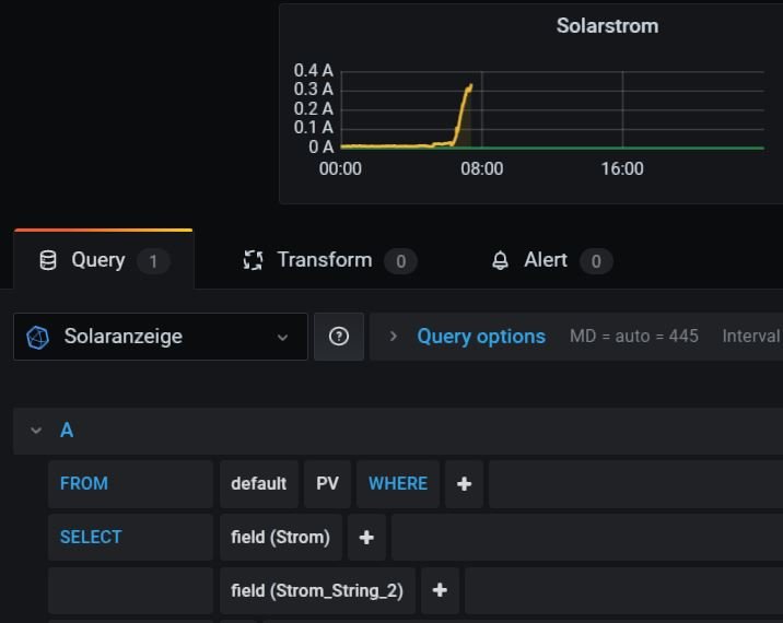

Danke für den Hinweis. Ein Fehler wird nicht angezeigt. Die Daten zu String_1 sind allerdings alle "0". In der Vergangenheit hatte ich deshalb die Strom- und Spannungsdaten (ohne Erweiterung String_1) benutzt, was ja auch passte. String_2-Daten wurden und werden noch immer korrekt angezeigt. In solaranzeige.log sind auch Werte >0 hinterlegt, allerdings wird im dashboard nur "0" angezeigt.

Hallo bean,
in deiner Grafik ist das Feld "Strom" = 0 A und "Strom_String_2" = 0,3 A
Das Problem liegt an der Ausbaustufe + Firmware Version deines Gerätes. Es gibt bei diesn Geräten unedlich viele Variationen.

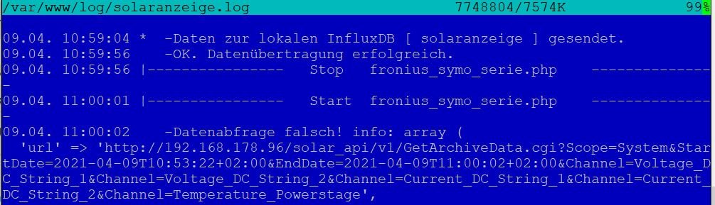

da in der log-Datei aber ebenfalls Werte für "Strom" stehen (also nicht 0), könnte es sein, dass diese nicht in die Datenbank geschrieben werden? Da holt sich doch Grafana die Information zur Anzeige her, oder?
Habe in der solaranzeige.log eben nochmal geschaut und doch einen Hinweis auf einen Fehler gefunden:
