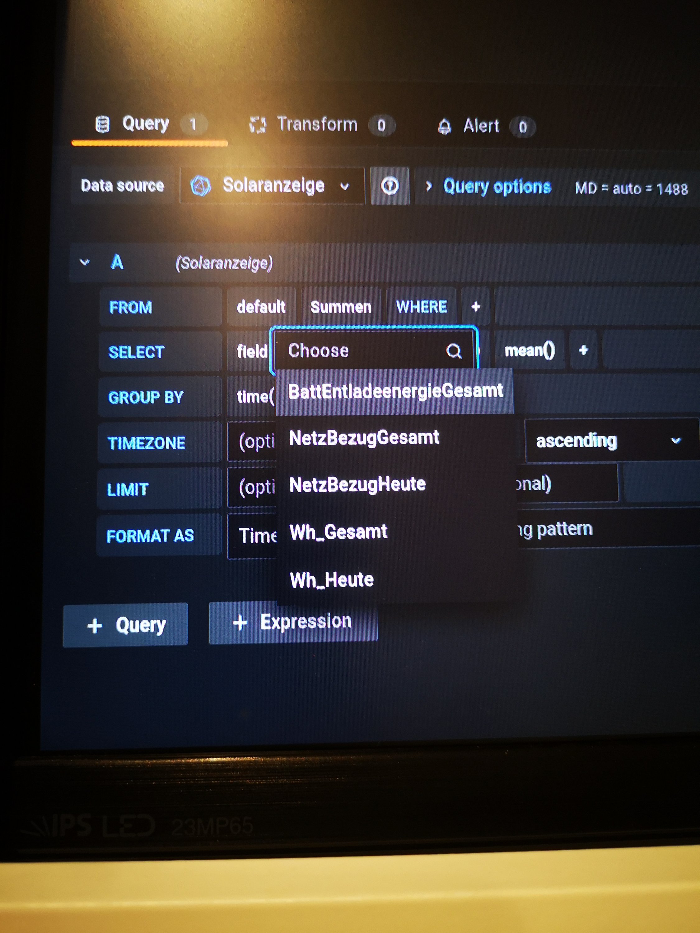

Unter "Summen" fehlt jedoch der auf der vorigen Seite zu sehende Eintrag.
Ich habe lediglich diese Auswahlmöglichkeiten.
Wie kann das sein, dass es bei manchen Leuten läuft und dann bei manchen Ned?

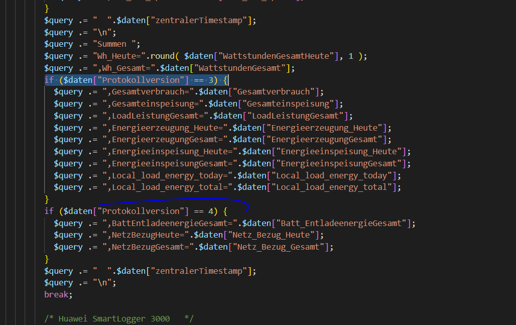

in der Funktionen.inc.php habe ich gesehen, dass man mit der Protokollversion 4 (diese habe ich anscheinend^^) nur die 5 Werte hat.
Wird die Protokollversion über den WR vorgegeben?

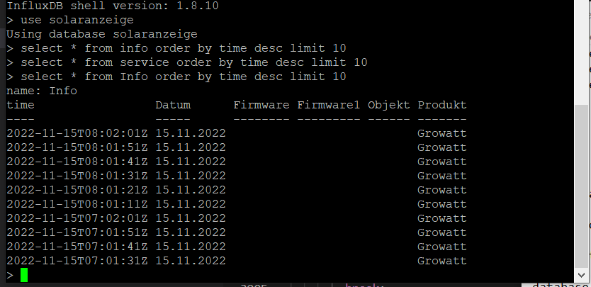

und meine Firmware wird nicht in die influx geschrieben.
