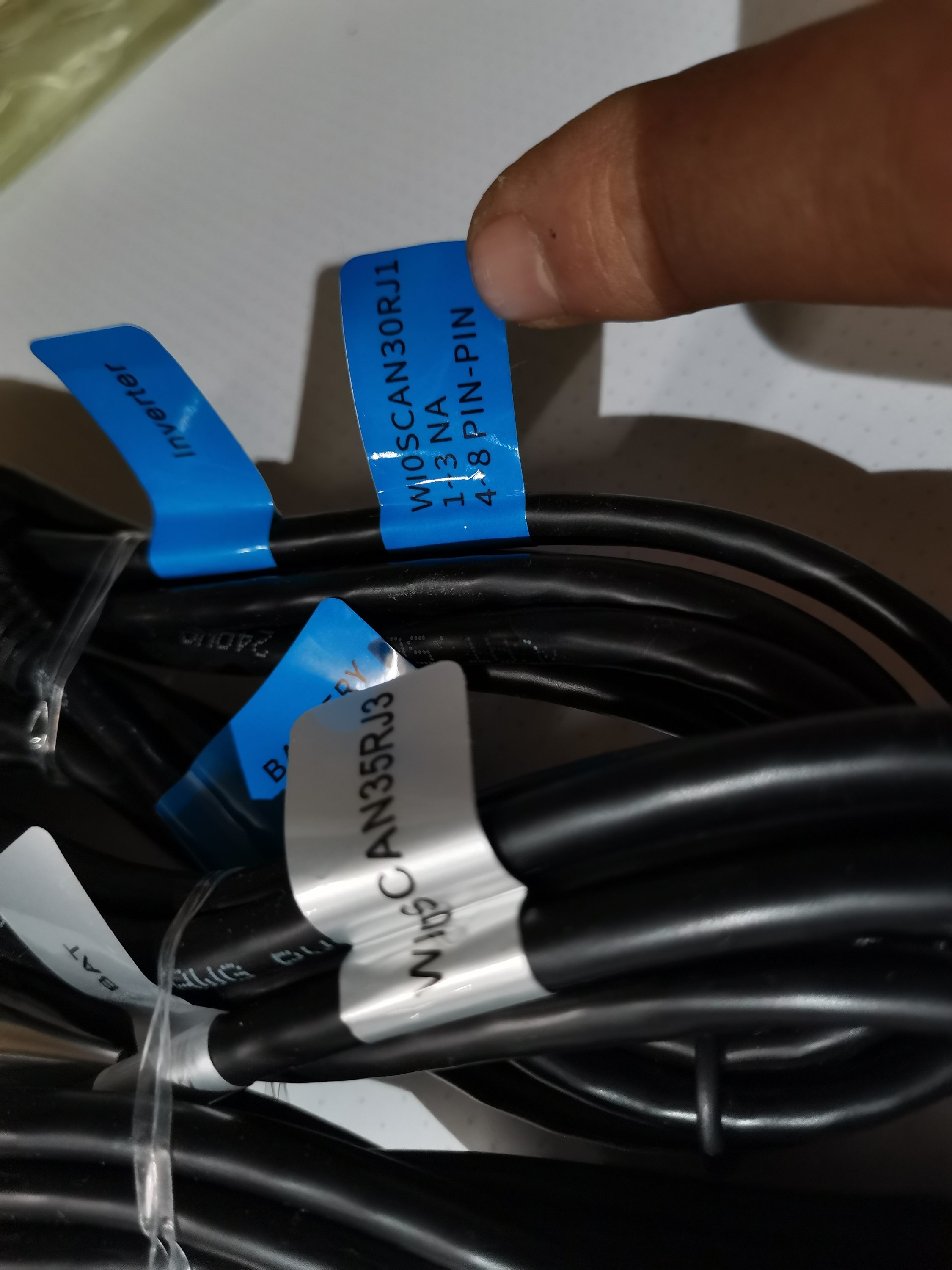

Zum Batt Problem … steckt denn das CAN Kabel richtig ? CAN an CAN und nicht 485 oder so)
Wird das „richtige“ CAN Kabel genutzt – Growatt ist da sehr eigen und du darfst nicht bei allen Speichern ein vollbeschaltetes RJ45 Kabel nutzen.
Pylontech A und B Serie haben zusätzlich noch unterschiedliche Belegungen zur C Serie
Original Kabel Bezeichnung A und B Serie: WI0SCAN35RJ3 (Silbernes Etikett)
Original Kabel Bezeichnung C Serie: WI0SCAN30RJ1 (Blaues Etikett)
