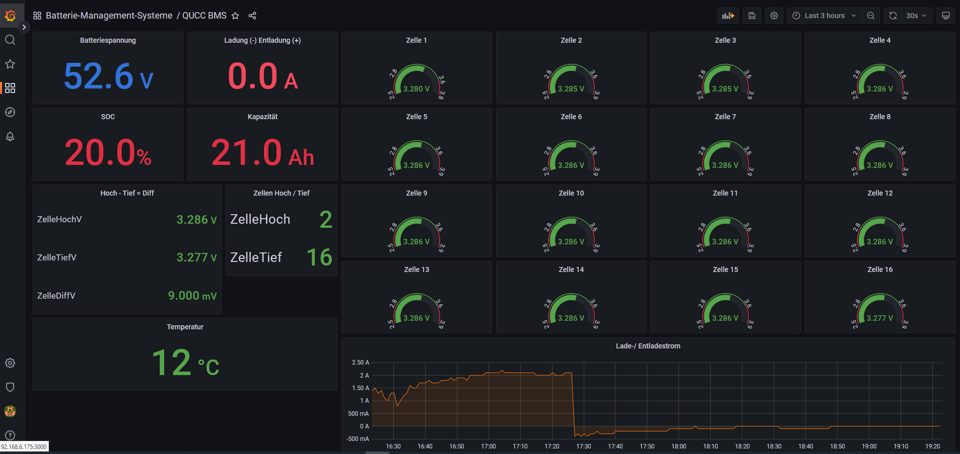

wäre Jemand an den Definitionen / Erweiterungen, für ein QUCC-BMS interessiert?
Falls ja, wie kann ich, meine "Erungenschaften" ind das Projekt einbringen?
Was ich, bisher gemacht habe:
1.Das Script: jouli_16_bms.php als Vorlage genommen, und an das QUCC-BMS angepasst.
2.In den Funktionen, unter: query_erzeugen (case13) , zusätzliche Felder (ZelleHoch / ZelleTief / ZelleDif / ...)"eingebaut"
3.Den neuen Regler als Nummer: 79 in: multi_regler_auslesen.php hinzugefügt.
4.Das DALY-Dashboard als Vorlage genommen und erweiter.

Hallo Peter,
kannst du die geänderten Dateien mir per eMail zukommen lassen. Ich schaue mir das dann einmal an und binde es in die Software ein, sobald ich Zeit habe. eMail: support@.....
