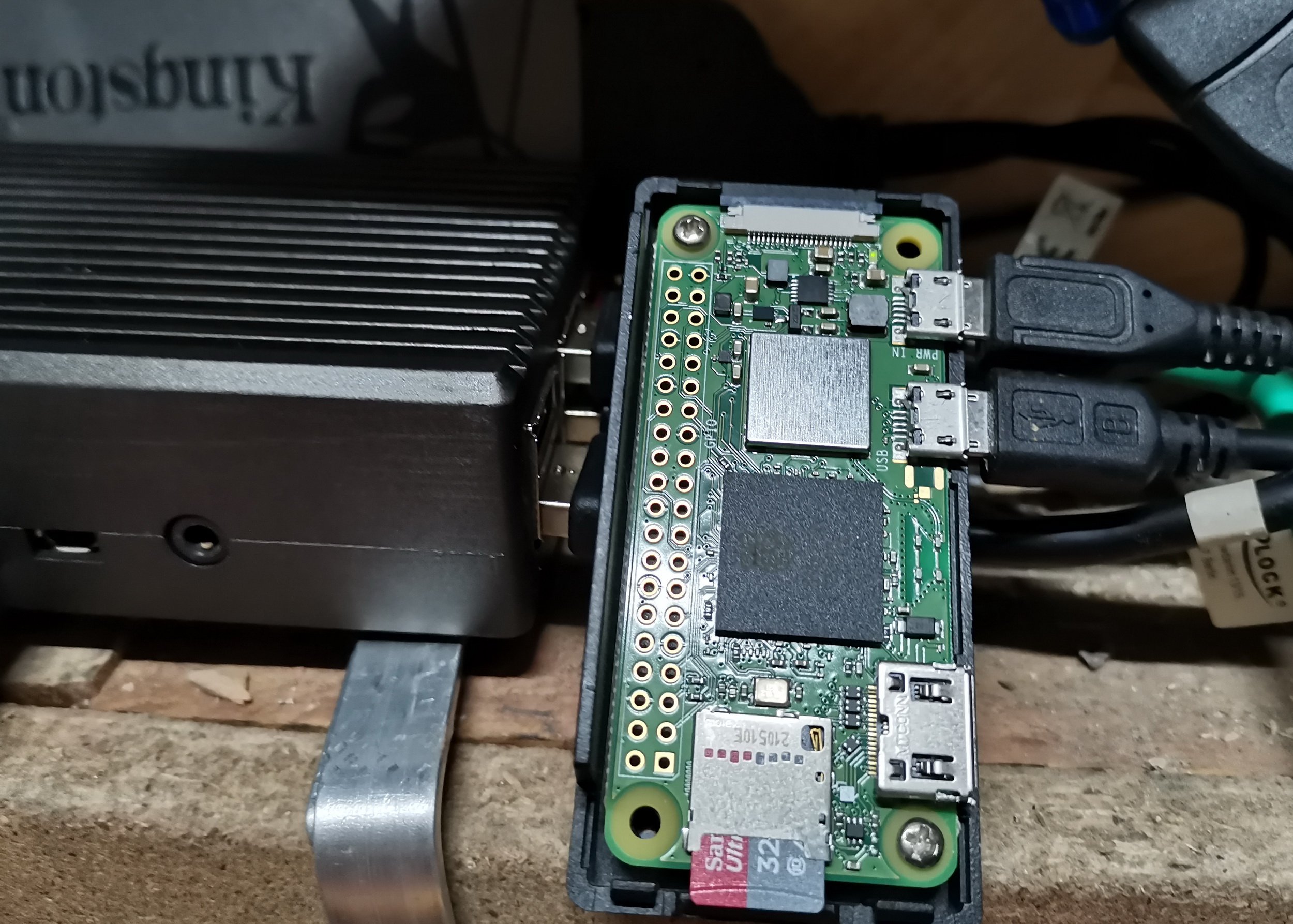

So – ich habs ein bisschen anders gelöst. 8-)
Das mit den ttyUSB0 und ttyUSB1 hat irgendwie nicht hin gehauen …. mag daran liegen, das es zwei absolut identische RS485 Sticks sind….keine Ahnung.
Ich habe jetzt einen zweiten Pi - einen Pi Zero W ein Image von Solaranzeige verpasst. Der ließt jetzt den Speicher aus und schick es per WLan an meine „Haupt“-Solaranzeige. :D
Ja – keine Ideallösung – aber es läuft. :idea:
Gruß Bobline

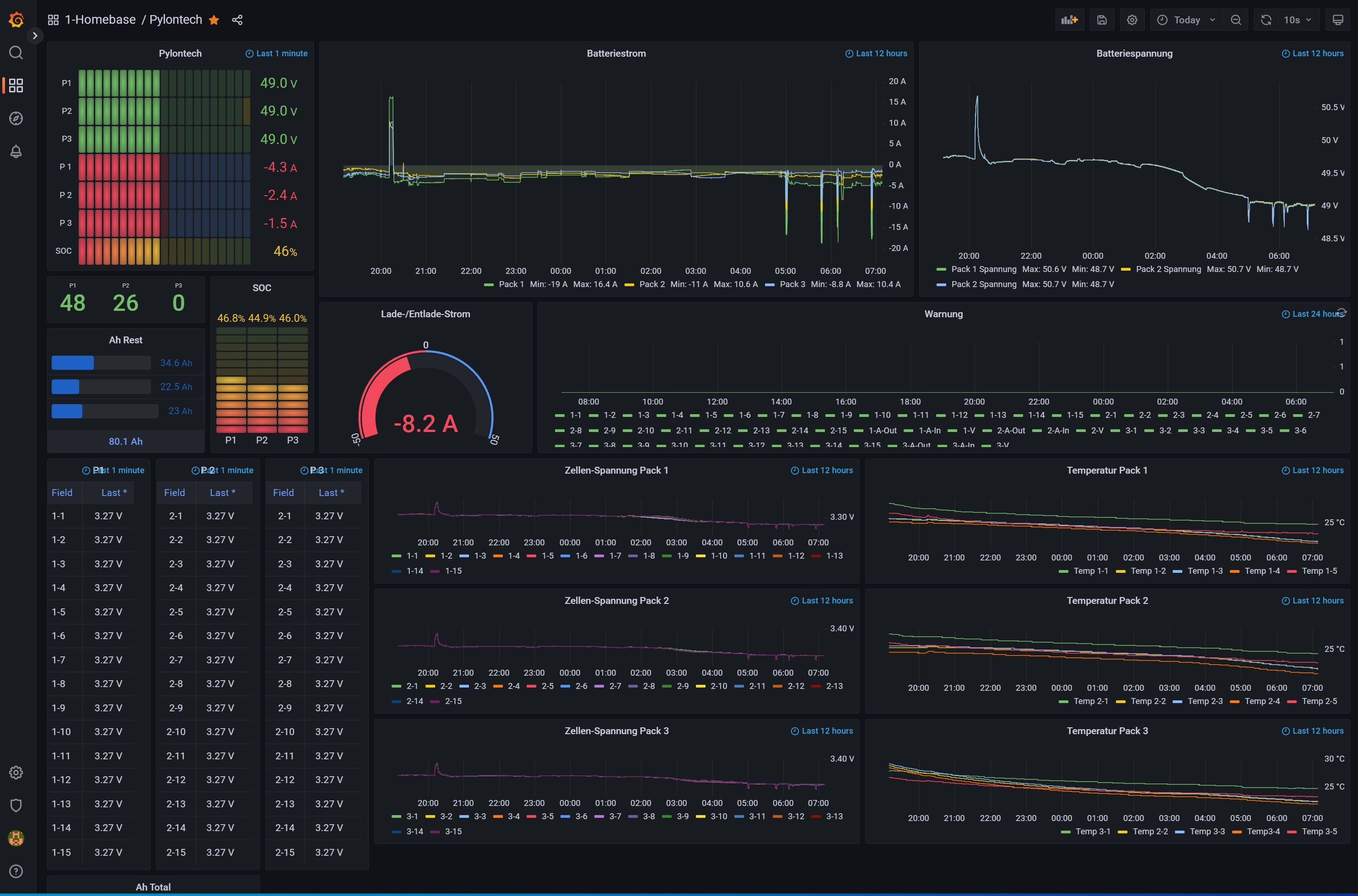

Moin moin,
wollte nochmal Rückmeldung geben.
Der kleine Pi Zero läuft nun schon eine Woche völlig Problemlos und ließt drei Pylontech (1x US3000C + 2x US2000C) über RS485 vier mal pro Minute aus.
Bin mit der Lösung jetzt doch sehr zufrieden :D
Gruß Bobline
