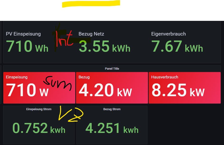

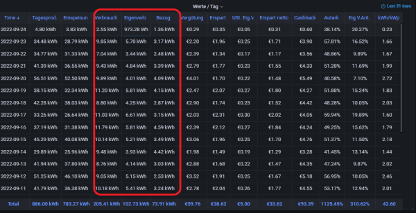

ich bin wirklich schwer begeistert von der Solaranzeige und lerne durch das viele Basteln auch jede Menge dazu. Im Themenbereich zu den Dashboards habe ich ein sehr schönes Dashboard für meine Zwecke gefunden und etwas modifiziert, dabei ist mir folgendes aufgefallen:
Manche Daten innerhalb der Datenbank scheinen widersprüchlich zu sein. Der Gesamtverbrauch passt nicht zum Selbstverbrauch und zum Bezug, wie im Bild zu erkennen ist.
Die Berechnungen lauten
SELECT integral("Hausverbrauch",1h)                         AS Gesamtverbrauch FROM "AC"     WHERE $timeFilter GROUP BY time(1d)
SELECT integral("Leistung",1h) - integral("Einspeisung",1h) as Eigenverbrauch  FROM "AC"     WHERE $timeFilter GROUP BY time(1d)
SELECT integral("Bezug",1h)                                 AS Bezug           FROM "AC"     WHERE $timeFilter GROUP BY time(1d)
Eigentlich müsste ja Eigenverbrauch + Bezug = Hausverbrauch sein.

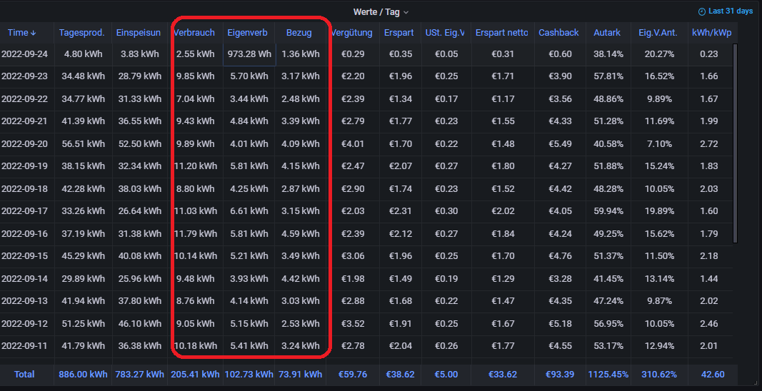

Das kommt aber bei den Werten überhaupt nicht hin, da fehlt mehr als eine ganze kWh. Auch in einer Tabelle, wo ich die ganzen Bezüge, Verbräuche, Einspeisungen etc. logge, stimmen die Werte nicht überein.
Ich kann in der Berechnung keine Fehler erkennen. Woran könnte dieser Gap von ca. 1 kWh am Tag liegen? Meine beste Idee ist bisher, dass der Energieverbrauch des WR nicht richtig erfasst wird und deshalb diese Gap zustande kommt. Habt ihr eine bessere Idee?
Vielen Dank!!

ähnliches konnte ich auch beobachten und es liegt etwas an der Kalkulation der Daten, mit dem Integral sind die anscheinend etwas unegnauer, wie mit der Summenfunktion.
Am Ende habe ich es mit den Echtdaten verglichen die ich über den Stromzähler direkt abrufe und da passen die Summenwerte besser wie die Integrale:
SELECT sum("Einspeisung")  / 60 FROM "AC" WHERE $timeFilter
SELECT sum("Bezug")  / 60 FROM "AC" WHERE $timeFilter
SELECT sum("Hausverbrauch")  / 60 FROM "AC" WHERE $timeFilter
Der Hausverbrauch stimmt jedoch nicht ganz mit den Daten aus der Fusionsapp überein, die zeigt aber auch für den Bezug weniger an und ist auch nicht so genau...

danke für die Antwort!
Ich habe es auch mal mit Sum probiert statt integral, leider kommt es bei mir dann auf das Gleiche raus... Irgendwohin gehen da noch einige kWh weg, oder es wird falsch gespeichert. Kann es sein, dass der WR seinen eigenen Verbrauch selbst "nicht mitrechnet"?

die int Abfrage geht bei solchen Werten fast nie exakt so, wie es der WR zählt. Dann fehlt der exakte Bezug, "1d" ist relativ, Grafana muss die Zeitzone (tz) eingestellt werden, in der Formel dann aber auch .
Hier ne Abfrage die seit Jahren funzt...(SMA WR ), müsst ihr dann auf eure Huawei Variable umschreiben
SELECT non_negative_difference(last(cumulative_sum)) FROM(
SELECT cumulative_sum(non_negative_difference(last("Wh_Gesamt_Import"))) FROM "Summen" WHERE $timeFilter GROUP BY time(1d)
) WHERE $timeFilter GROUP BY time(1d) fill(null) tz('Europe/Berlin')
das ist mein Select für Bezug

Das Problem liegt auch daran, dass beim Huawei bzw, DTSU666 es kein Wh_Gesamt_Import oder Wh_Gesamt_Export gibt.
Die Tagessummen für Bezug und Einspeisung werden errechnet.
Wenn jetzt die Werte nur alle 10s erfasst werden und dann über den Tag zusammengefasst werden sind diese einfach ungenau.
Die Frage ist ob es nicht doch eine Möglichkeit gibt beim Huawei die Summen für Imp und Exp auszulesen.

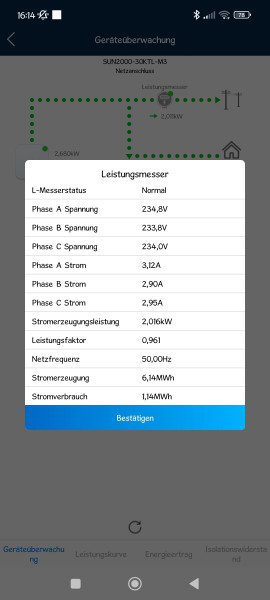

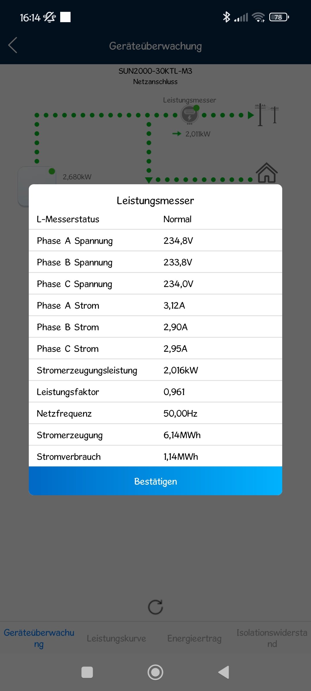

Ich hab nachgeschaut. Ich kann mir die Imp Exp Werte in der App anzeigen lassen.
Stromerzeugung ist Exp
Stromverbrauch ist Imp
Stimmt mit den Werten am DTSU überein.
Nur wie bekommen wir die mit Solaranzeige ausgelesen?
