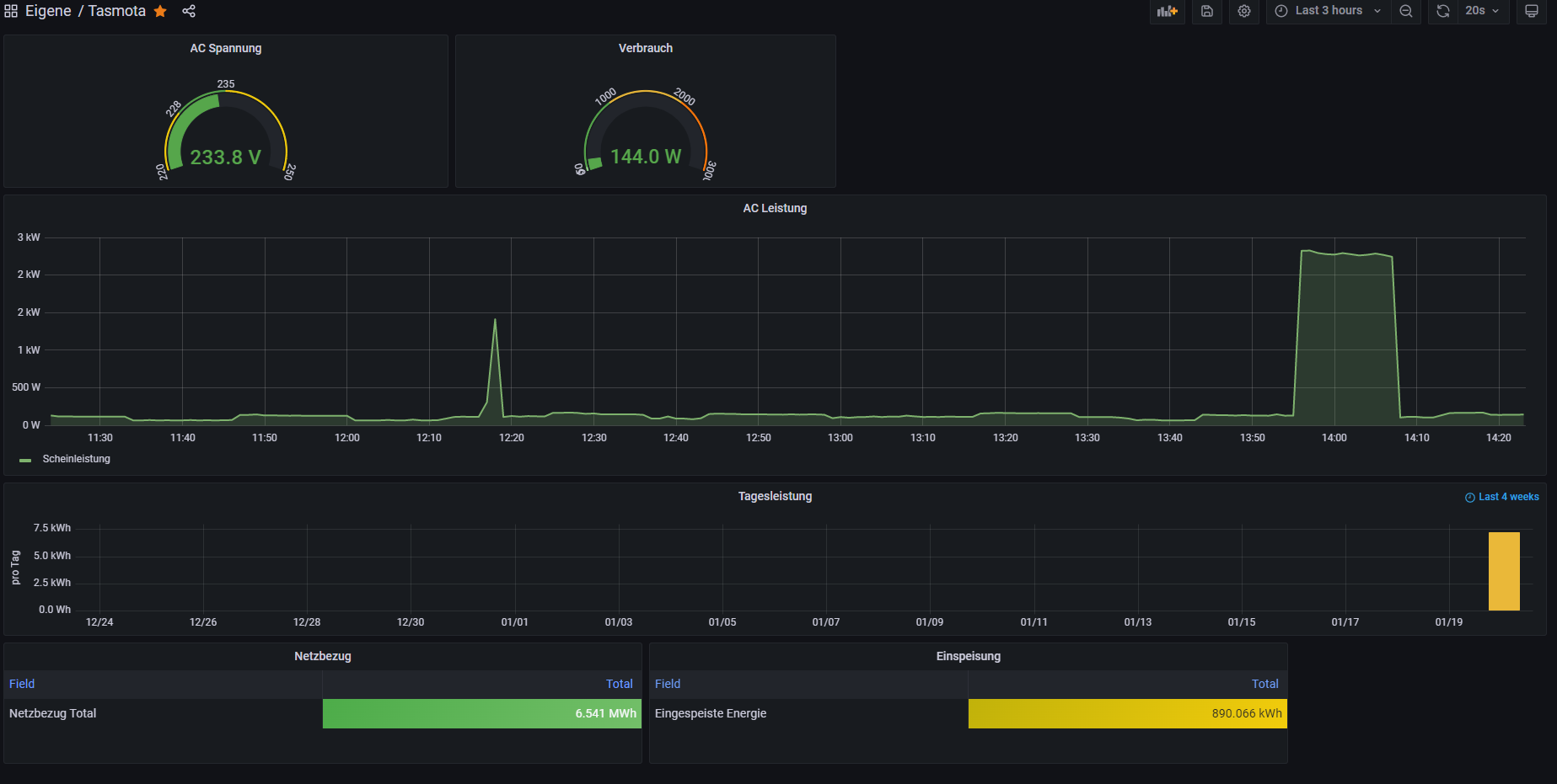

Ich denke es passt jetzt. Vielen Danke für Deine Unterstützung.
Ich habe jetzt schnell noch mal ein Grafana Dashboard gebaut und die Einheiten und Werte passen:

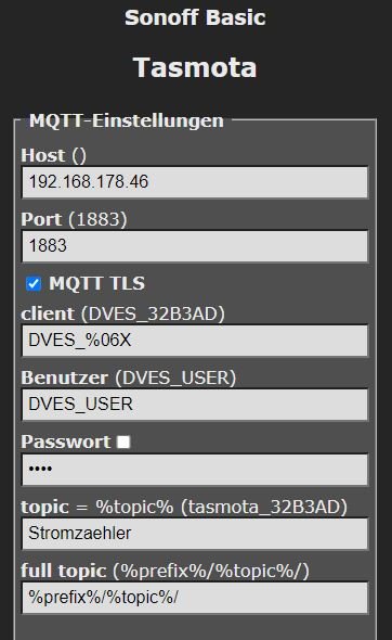

es gibt ja viele Threats zu diesem Thema, ich nehme mal diesen, da es genau meine Problematik ist:
Mein Tasmota Lesekopf habe ich installiert, konfiguriert und sehe die Daten zumindest im Browser.
Dann auf dem Raspi eine eigene Datenbank angelegt und eine user.config.php angelegt, mit den entsprechenden Daten. Die wird auch ausgeführt, aber es kommen auch bei mir noch keine Daten an. In der solaranzeige.log steht
Start sonoff_mqtt.php
Die Daten werden ausgelesen
Keine Daten vom Sonoff Modul empfangen
Ich hab ALLES ausprobiert, was hier in den Threats so steht. Alle möglichen Skripts in das Tasmota eingefügt,, die user.config.php zig mal kontrolliert, aber ich komme einfach nicht weiter
Es wäre nett, wenn jemand helfen würde.
Lieben Dank
Joe

dann wäre es hilfreich, wenn Du auch schreiben würdest, was Du genau für einen Zähler hast und wie die genaue Konfiguration von Tasmota bei Dir aussieht

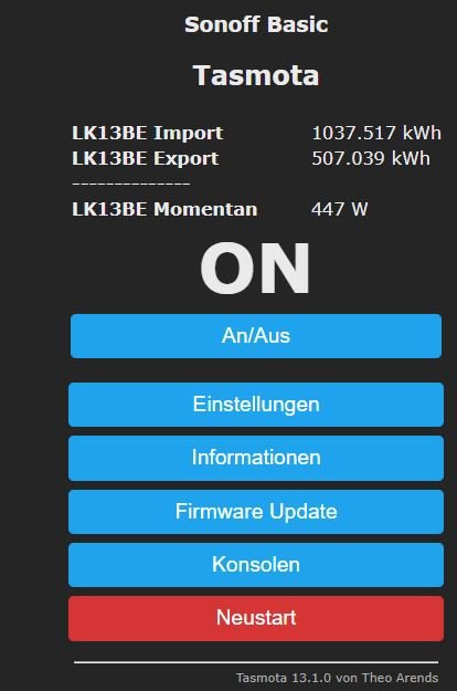

Der E-Zähler ist ein LK13BE904639 und liefert über die optische Schnittstelle nur Gesamtwerte für in- und Export des Stroms und den momentanen Verbrauch. Reicht mir aber.
Der Lesekopf ist ein WiFi IR- Schreib-/Lesekopf DIY Set für digitale Stromzähler (eHz) mit ESP01S
Im Browser sehe ich die Daten schon: Ich verwende folgendes Skript:
Joe Eine 3.user.config.php habe ich mit Regler 23 erstellt (1 und 2 user gibs schon für meine beiden WR). Hab ich hier angehängt.
Die in diesem threat zur Verfügung gestellte sonoff_mqtt.php hab ich auf dem Raspi kopiert.
influx Datenbank erzeugt.
solaranzeige.log und php.log habe ich hier auch angehängt, vielleicht hilft das bei der Analyse.
Vielen Dank für deine/eure Hilfe
Also´:

Da kommen wir der Sache doch schon näher.
Das Script wäre in Deinem Fall dann eventuell folgendes
Ich habe hier schon so oft geschrieben, das nicht irgendein Script funktioniert, sondorn nur die von mir erstellten. Das liegt daran, dass die Solaranzeige auf bestimmte Bezeichnungen in den Scripten programmiert ist und somit nur damit funktionieren kann.
Jetzt ist noch ein zweiter Punkt bei Dir. Du verwendest nicht den Lesekopf von Hichi sondern ein DIY Set für digitale Stromzähler (eHz) mit ESP01S.
Dort ist zu >95% die Konfiguration innerhalb von Tasmota eine etwas andere und ich kenne diese natürlich nicht.
Deswegen auch hier gleich der erste Satz:

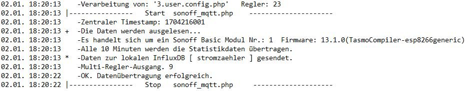

Hey cool, und schon kommt was in der Datenbank an!
In der solaranzeige.log steht jetzt auch Nur meine Messdaten sehe ich nicht in der DB. Also Import, Export und den momentanen Messwert. Es gibt "Service" und "Statistik", aber keine aktuellen Werte, so wie ich sie in der Tosmota Oberfläche sehe
Muss ich jetzt noch irgendwo was einstellen?
Joe
