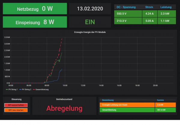

Ab der Image Version 4.5.8 sind auch die ersten SMA Geräte enthalten. Hier der Sunny Tripower 8.0
Das Gerät wird über ein LAN Kabel ausgelesen. SMA Modbus TCP muss im Gerät freigeschaltet sein
Normalerweise ist es Port 502 die GeräteID "03". Das Gerät hat 2 Protokolle. SMA MODBUS und SunSpec MODBUS.
Auf Port 502 muss das SMA Modbus Protokoll sein, nicht das SunSpec Protokoll.
