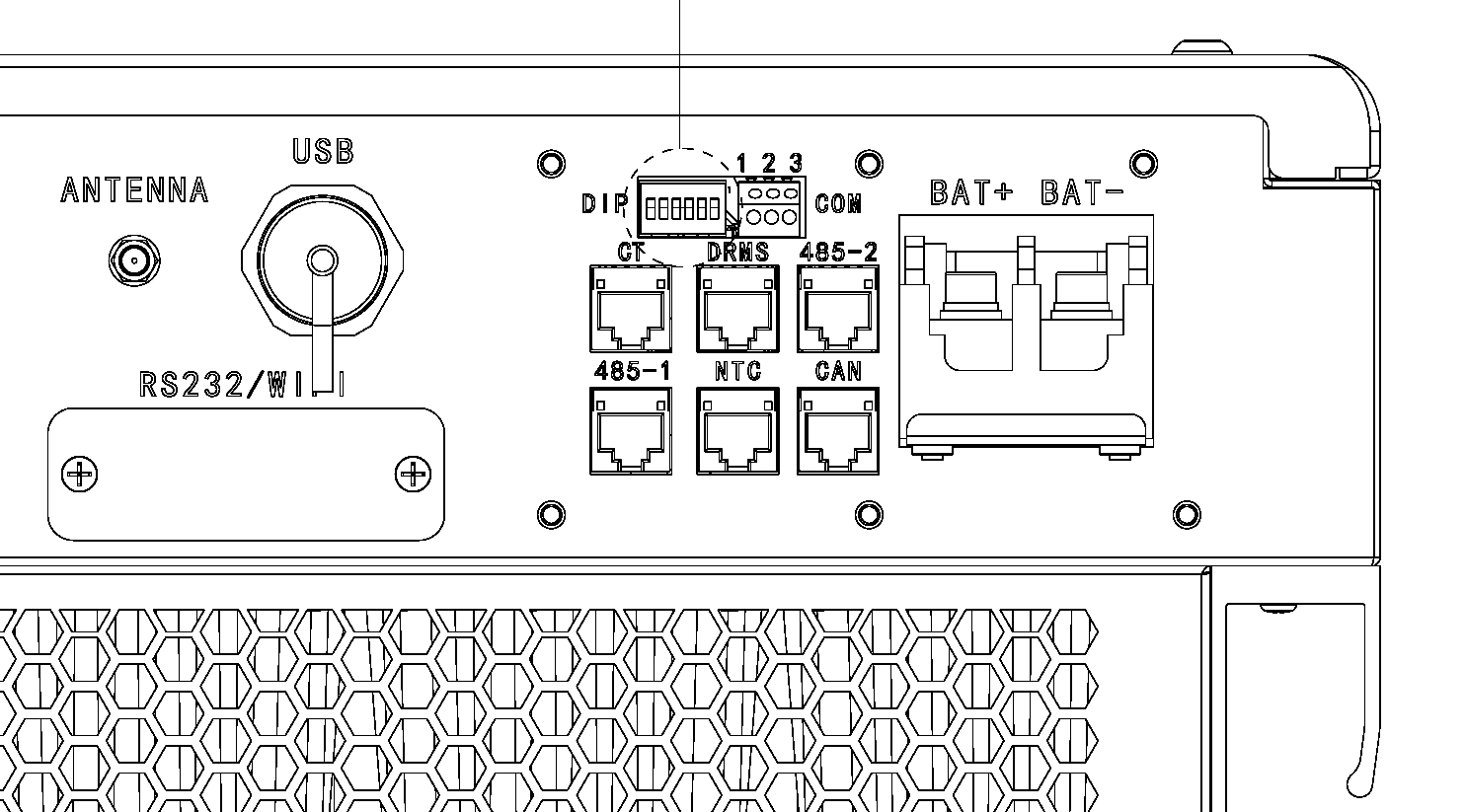

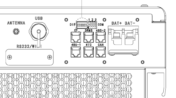

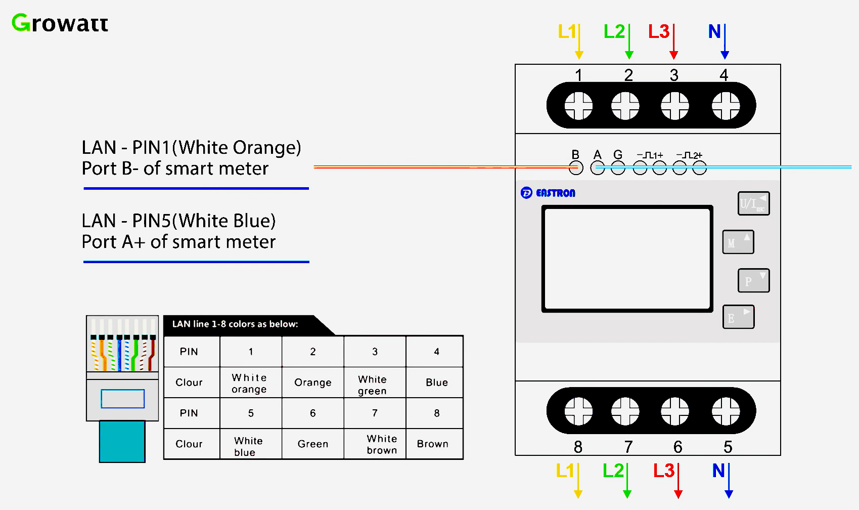

Basierend auf dem Handbuch SPH4600 S. 14 sprech ich von diesem LAN Kabel & Pin Belegungen sowie einer Growatt Präsentation auf youtube zur Anbindung des Eastron Smartmeter SDM630.

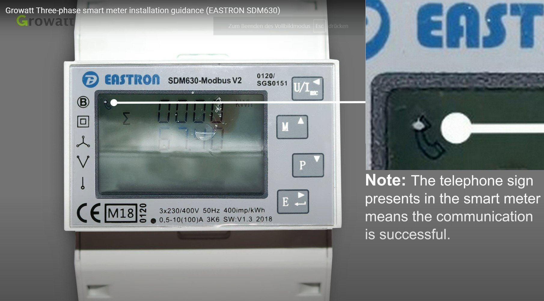

Und hier funktioniert das so mit Pin 1 und Pin 5 in Richtung Smartmeter SDM630 V3 modbus (betone ich nur, weil Growatt einen V2 im Video nutzte), der Telefonhörer ist da, was im Growatt Original kaum zu erkennen ist, daher von mir rechts daneben vergrößert dargestellt wurde.
Und ab dem Moment zeigt die App wie auch Webzugang den Bezug vom Netz oder das liefern ins Netz korrekt an (sprich der Netzmast "lebt".
Von daher warn ich davor Growatt Pin X und Y zu verallgemeinern, weil ich hier unterschiedliche Growatt habe, wo das laut Anleitung jeweils andere PiN als 1 und 5 waren (wir haben hier 3 Growatt Wechselrichter Modellbaureihen in 5 Leistungsklassen mit SPH 4600, MiN 4600, Mic 600 bis 3000 im Einsatz, aber nur der SPH hängt am Smartmeter).
Mir ist das auch wegen der erneut geänderten Beschriftungen aufgefallen, denn die folgende Beschriftungsansicht hier ist schon wieder veraltet, weil das Label 485-1 durch METER ersetzt wurde und zwar vermutlich seit 2020 schon

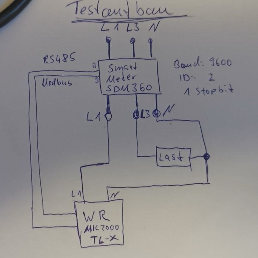

Im Video zum MiC 600 / 2000 und Nulleinspeisung per Eastron SDM360 wird das Thema PiN Belegung erst in den Kommentaren ersichtlich, wo er PIN 7 und PIN 8 nennt, andere auch einen bunten Mix an PiN in den Raum werfen.
https://youtu.be/D-yV0KXcCL8&t=20
Von daher lieber 2x hinschauen und nicht auf ein "Growatt hat das sicher einheitlich geregelt" Gefühl vertrauen, denn hier sind es eben PiN 1 und 5 wie oben von Growatt selber gezeigt.
