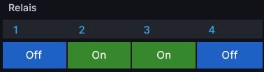

In der Solaranzeige (Grafana) schaut das dann exemplarisch bei mir wie in der angehängten Abbildung aus. Zusätzlich kann man den Relaisstatus natürlich auch in Zeitreihen darstellen.

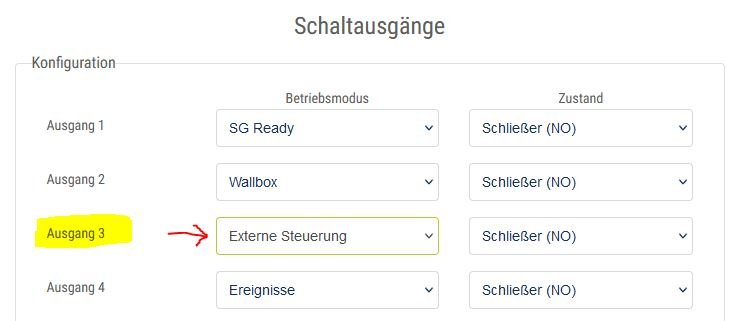

Kleine Ergänzung: Die Relais des Plenticore können über Modbus gesteuert werden. Dazu muss allerdings im Servicemenue des Plenticore der Betriebsmodus für den Ausgang auf "Externe Steuerung" umgestellt werden. Man hat also nur die Wahl zwischen externer oder interner Steuerung. Interne Steuerung, die durch Signale via Modbus überschrieben wird, geht also nicht - anders als bspw. bei der Batteriesteuerung, wo die interne Steuerung nach Ausbleiben von Modbus Signalen wieder übernimmt.

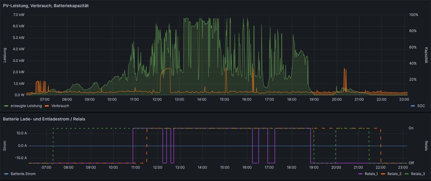

Als Anhang noch ein Screenshot zur Visualisierung der Relaisausgänge. Die Einstellungen im Plenticore sind dabei eher sinnfrei gewählt und sollen nur die verschiedenen Möglichkeiten visualisieren. Lasten werden aktuell noch nicht darüber gesteuert, weshalb die Verbrauchskurve auch unbeeinflusst bleibt.Zur info, der Verbrauchspeak kurz nach 12:00h ist die Warmwasserbereitung der Wärmepumpe, die bislang nur zeitgesteuert in die Mittagszeit verschoben ist.
