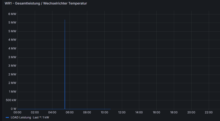

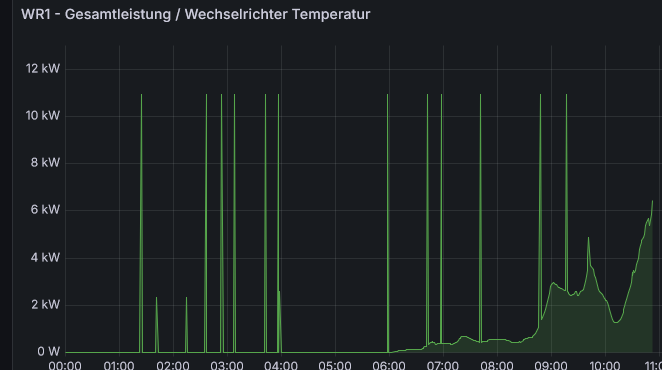

Beim Auslesen passieren offenbar dann und wann seltsame Sachen. Ich kann mir auch nicht erklären, woher diese komischen Werte kommen.
Plötzlich wird ein Wert unglaublich hoch. Also völlig falsch, beispielsweise 5MW. Diese Werte werden dann als Spike in Grafana dargestellt und sehen natürlich hässlich aus. Beispielsweise in der Nacht PV Leistung von xkW oder mehr.
Ich habe mir überlegt, ob es möglich ist, eine Plausibiitätskontrolle in das PHP Script einzubauen und wenn solche Werte erfasst werden, dass die dann gar nicht in die DB geschrieben werden, sondern als Beispiel der letzte Wert der plausibel war nochmals in die DB zu schreiben (nicht 0, was ja dann einen "negativen" Spike ergeben würde. Der Wert der noch Plausibel ist könnte vom Benutzer im PHP Script an einer definierten Stelle hinterlegt werden, oder aber in einem anderen Config File, damit bei einem Upgrade die Änderungen erhalten bleiben, da ja das Script in diesem Fall überschrieben würde.
Oder gibt es eine andere, bessere Lösung als das was ich mir da ausgedacht habe?
Hier 2 Beispiele wie das dann grafisch aussieht.
