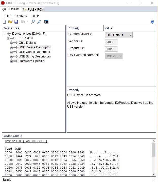

kann man eigentlich jetzt baugleiche Adapter mit identischer Seriennummer via ttyUSBx einsetzen?
mr.big
Beiträge: 590
Wohnort: tief im Osten...
Danksagung erhalten: 118 Mal
Re: Umstellung von Pi 3 nach Pi4 4GB
Beitrag von mr.big »
Wenn es ein "Orginal" FTDI ist kann man "eigene" Seriennummern einstellen! Siehe hier! oder Hier!
Aber, das entscheidende steht weider mal zB. hier :
was allerdings bei einem Plagiat in den meisten Fällen nicht funktioniert.
Musst halt mal schauen ob sie sich an einem anderen Punkt unterscheiden, musst ja nicht unbedingt die Seriennummer verwenden!
