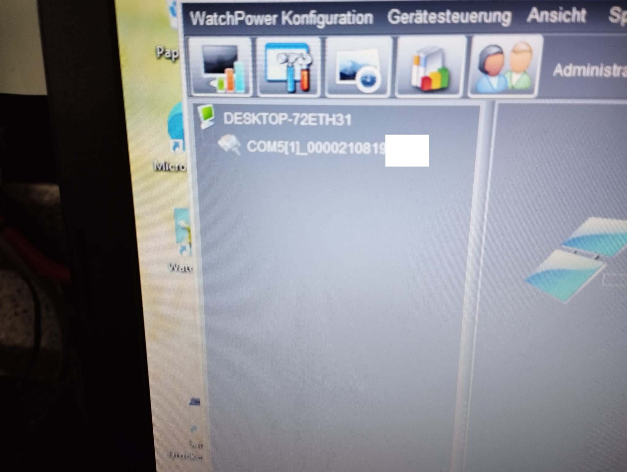

So, habe es jetzt auch wieder gefunden. Neuste Watchpower 114 installieren. Ausführung als Administrator. Richtigen COM Port auswählen (bei mir 5) . Im WIN Gerätemanager ggf. die Baudrate einstellen. Dann wird die Seriennummer (siehe Bild) angezeigt.
Gruß FRD
