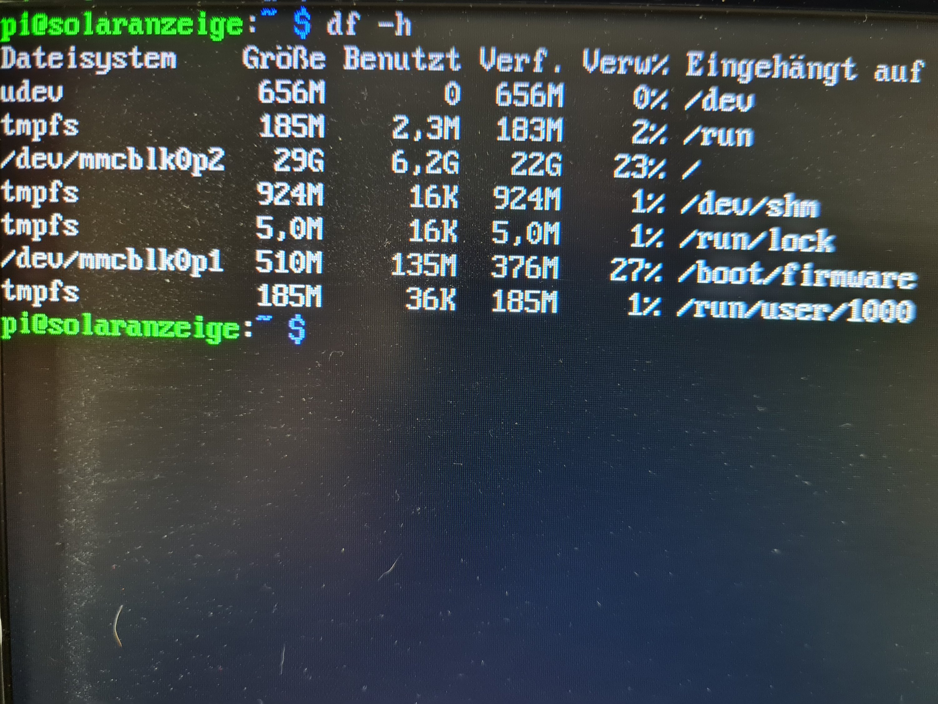

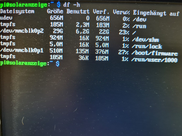

Mahlzeit, eben die neue Karte geflasht.
Image gestartet, Speicher Bereich erweitert.
Gleicher Fehler
Ich habe das Image Version 6.1.5 32Bit Bookworm
installiert. Ist doch richtig für den Pi 4 Modell B ?
Da scheint irgendetwas nicht zufunktionieren.
Gleicher Fehler

Re: Bootfähiges Image Größe
hatte dir gestern geraten
"Spiel das Image einfach neu auf und versuche das im Originalzustand einzuloggen...wenn das geht, mach resize part2"
nicht ohne Grund, denn dadurch kannst du SW Fehler kpl ausschliessen.
Erst wenn das läuft, kannste die 2te Partition erweitern...nicht das da bei der Prozedur was schief geht...und du weiterhin den Fehler auf anderer Baustelle suchst..
ich lade selber grad die 615er runter...dauert noch halbe Stunde, dann kann ich dir das genau sagen

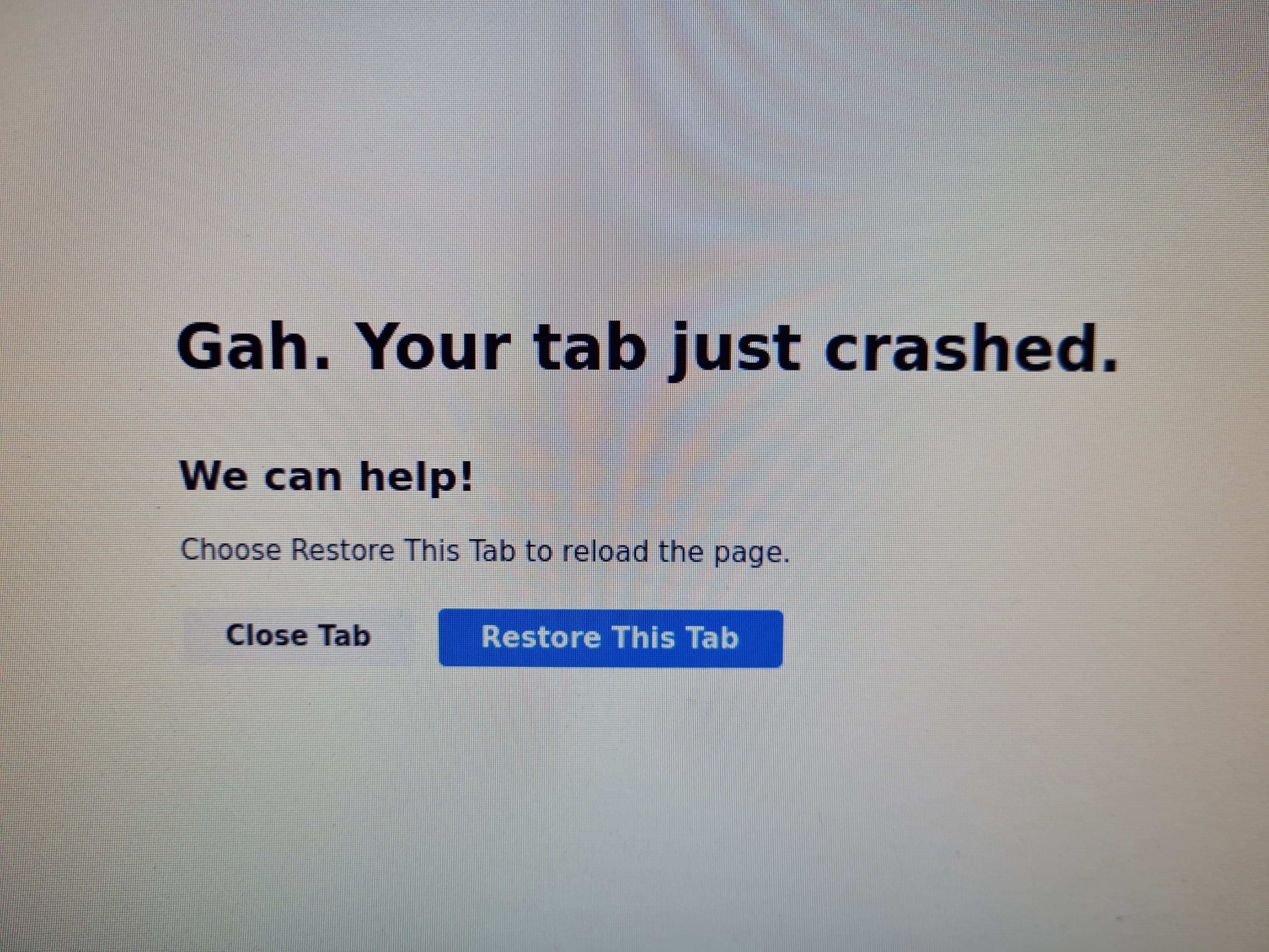

- Beiträge: 5540
Der Fehler rührt vom Firefox.
https://appuals.com/gah-your-tab-just-crashed-firefox/
Rufst du den Firefox auf dem Raspberry mit angeschlossenem Monitor auf? Versuche es einmal von irgendeinem Browser im Netzwerk. Ich schließe derweil mal einen Monitor an.
Habe das Image neu geladen, bin die gesamte Prozedur durchgegangen.
Das gleiche Problem. Pi ist per Kabel am Monitor angeschlossen.
Ich zähle mal auf:
1. Desktop erscheint
2. Kurze Zeit Später geht Fenster auf „Unable to connect“ Firefox cant establish a Connection to the Server at localhost:3000
3. Button Try Again, funktioniert dann nach ein paar Versuchen
4. Grafana Symbol in der Mitte wackelt, Dashboards werden geladen und stürzt dann ab
5. Gah. Your tab ist just crashed
6. Restore Button, stürzt immer wieder ab
Ich versuche jetzt mal übers lokale Netzwerk auf den Pi zu zugreifen.
(Firefox wird automatisch gestartet, bevor es crashed)
Ich zähle mal auf:
zur Info
die 615er/32bit läuft auf Anhieb
wenn da 403 forbidden steht..
häng doch mal :3000 an die IP dran
also 192.168.1.25:3000
sonst geht nix
edit
mit "localhost:3000" geht bei mir gleich gar nix
sonst geht nix
edit
