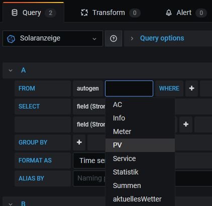

Als erstes mit "Strg"+"Alt"+"F1" in den Terminal wechseln und ein "sudo update" machen um die neuen php Dateien zu kriegen.
Neustart und als Admin anmelden und beim entsprechenden Dashboard in den Modus "edit":

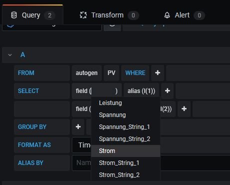

Bei der Abfrage (Query) suchst du dann unter "FROM" das Feld "PV" aus
Danach musst du unter "SELECT" das Feld "Strom" und nicht das "Strom String_1" auswählen.
Das gleiche gilt für Spannung also : Auswahl "Spannung" und nicht "Spannung _String1"
Die Felder "Spannung_String1" und "Strom_String1" enthalten keine Daten, wie du bereits bemerkt hast
für den String 2 ist die Zuordnung logischer: also "Strom_String2" und "Spannung_String2"

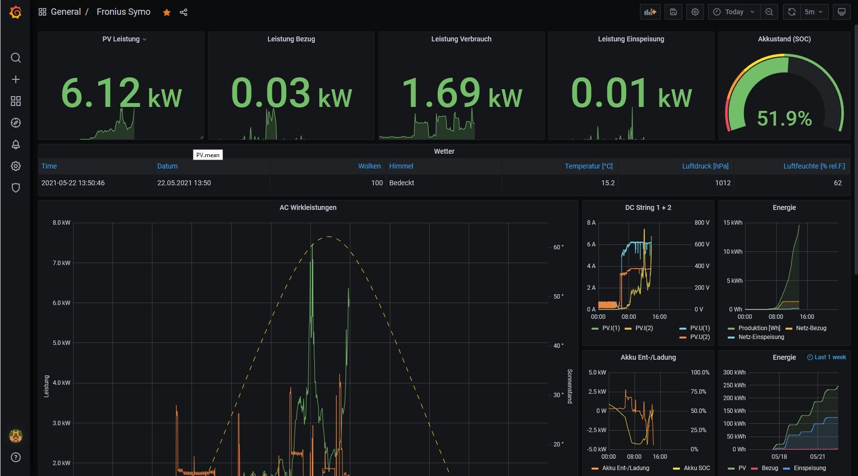

Ich hab das Dashboard von Christian noch etwas für meine Bedürfnisse angepasst. Dss Problem mit dem fehlenden String1 ist hier bereits behoben.
:D :D :D :D "ALL CREDITS TO CHRISTIAN" :D :D :D
Wollte euch das nicht vorenthalten, im Anhang zur freien Entnahme.
