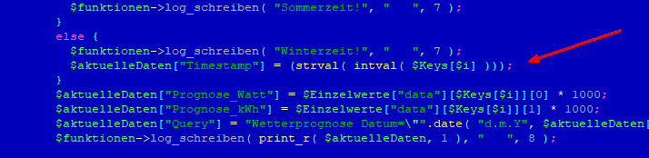

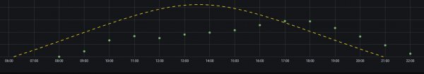

ich muss noch mal stören. Ich habe jetzt die Zeile mit dem wo der Timestamp abgefragt wird wie auf dem Bild zu sehen ist geändert.
Das Ergniss in Grafana hat sich aber leider nicht verändert, was habe ich falsch gemacht? Danke für eure Hilfe

Diese Änderung wirkt nur in der Winterzeit, zur Zeit haben wir Sommerzeit...

Letztlich fehlt hier nach wie vor die Unterscheidung, ob die Daten via MOSMIX abgefragt werden oder via Dark-SKY. Die Prognosedaten werden je nach Abfrage mit oder ohne 1 Stunde Zeitversatz geliefert. Die Unterscheidung zwischen Sommer und Winterzeit ist glaube ich überflüssig. Dafür gehört folgende Abfrage mit ins Skript (statt der Sommerzeit / Winterzeit Abfrage):
if ($Algorithmus == "mosmix") {
    $aktuelleDaten["Timestamp"] = (strval(intval($Keys[$i]))-3600);
else {
   $aktuelleDaten["Timestamp"] = (strval(intval($Keys[$i])));
ThoMah

Kopiere die obigen Zeilen (mit if ($Algorithmus...) mal testweise direkt nach diesen Zeilen ins Skript:
        if (date("I") == 1) {
          $aktuelleDaten["Timestamp"] = (strval( intval( $Keys[$i] )));
          $funktionen->log_schreiben( "Sommerzeit!", "   ", 7 );
        else {
          $funktionen->log_schreiben( "Winterzeit!", "   ", 7 );
          $aktuelleDaten["Timestamp"] = (strval( intval( $Keys[$i] )) - 3600);
Damit wird einfach danach noch einmal der Timestamp berechnet und die vorherige ignoriert. Wenn es nicht passt kannst Du die Zeilen wieder rausnehmen. Wenn es immer noch nicht passt (falls Du MOSMIX benutzt) kannst Du auch noch folgende Variante testen (noch eine weitere Stunde Versatz):
    $aktuelleDaten["Timestamp"] = (strval(intval($Keys[$i])) - 7200);
else {
   $aktuelleDaten["Timestamp"] = (strval(intval($Keys[$i])) - 3600);
