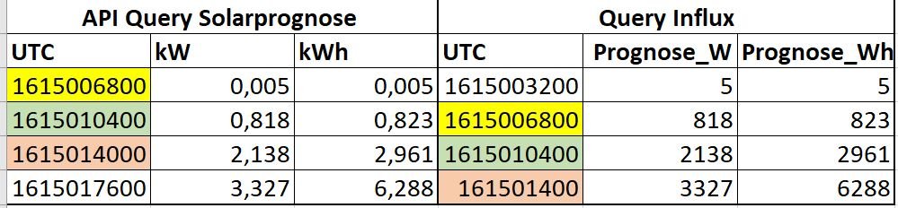

Für mich nicht verständlich ist der Import der Solarprognose Daten in die Influx DB. Die Daten von Solarprognosedaten sind für mich plausibel, z.B. heute 7:00 Uhr für meinen Standort war eine PV Leistung von 813W zu erwarten. Fragt man diesen Zeitpunkt in der Influx DB ab, bekommt man aber den Wert von 2183W. Dieser enspricht interessanterweise genau der Vorhersage von Solarprognose um 8:00Uhr.
Tabellarisch dargestellt sieht das folgendermassen aus:
(Im Anhang das Ganze noch einmal als farbige Tabelle)
Warum verändert sich die Zuordnung von UTC Zeitstempel und Prognosewerten beim Import in Influx?
API Query Solarprognose Query Influx
UTC kW kWh UTC Prognose_W Prognose_Wh
1615006800 0,005 0,005 1615003200 5 5
1615010400 0,818 0,823 1615006800 818 823
1615014000 2,138 2,961 1615010400 2138 2961
1615017600 3,327 6,288 161501400 3327 6288
Wo stehe ich hier auf dem Schlauch?

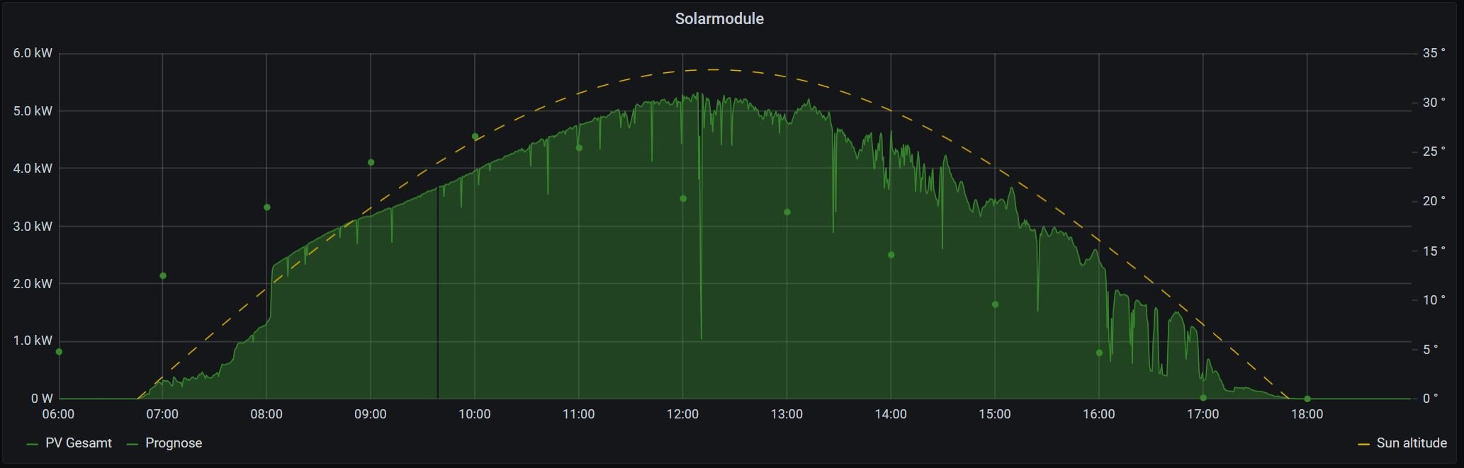

Wenn ich in meinem Grafana Chart die Prognose für die erzeugte Leistung zusammen mit der tatsächlich erzeugten Leistung darstelle, sehe ich einen Offset von ca. einer Stunde - am Morgen wie am Abend (siehe Anhang).

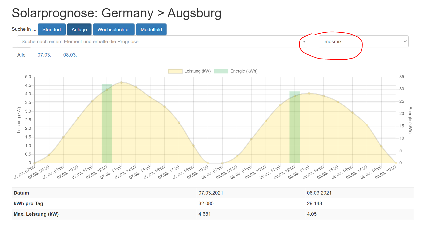

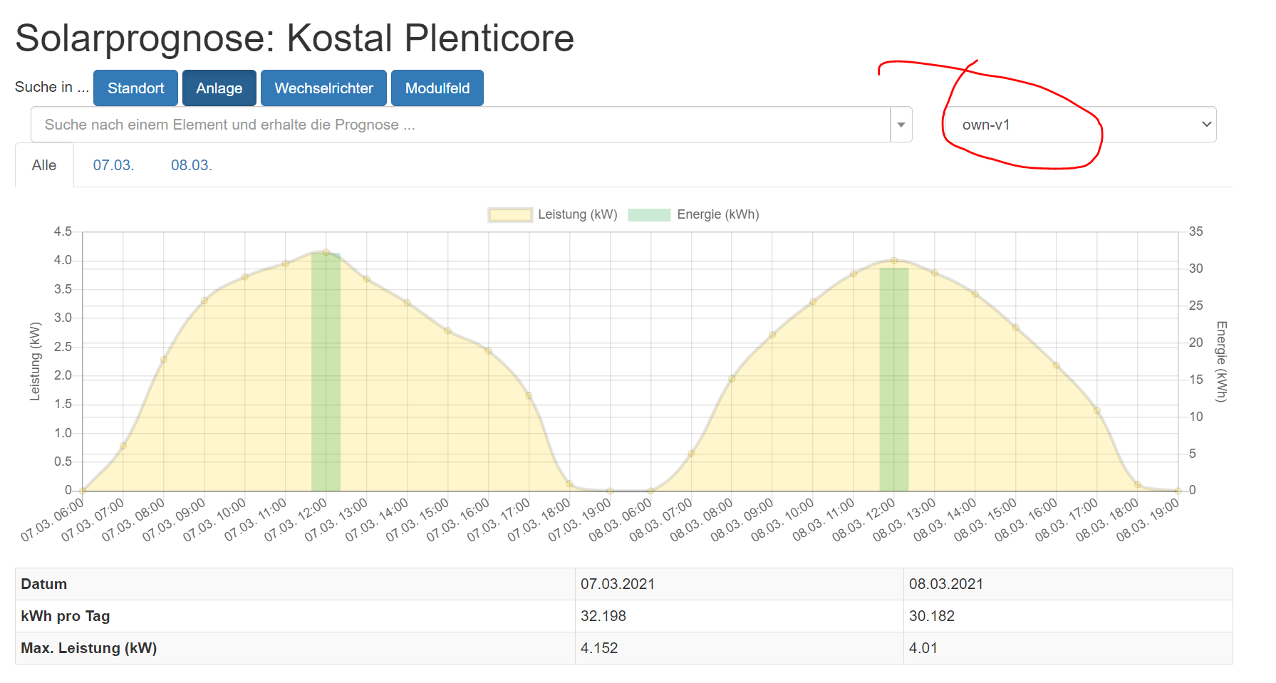

OK, ich glaube wir kommen der Sache näher. Du nutzt die Solarprognose mit DarkSky Vorhersage nehme ich an. In den beiden folgenden Screenshots sieht man, dass DarkSky (= own-v1) die Daten um eine Stunde zeitversetzt liefert gegenüber MOSMIX.
In der wetterdaten.php wird (wegen MOSMIX, welche eigentlich die bessere Vorhersage liefert) noch einmal eine Stunde abgezogen (um die Werte in das richtige Zeitfenster zu verschieben) und zwar in Zeile 226 mit dem Befehl:
Dieser wäre mal testweise zu ändern in
Wenn man sich die MOSMIX-Daten ansieht macht das auch Sinn, da ist z.B. um 7:00 (Sonnenaufgang 6:46) noch 0 Leistung, um 8:00 nur 0,5 kW (in Wirklichkeit bis 2 kW). Man sieht es auch gut an dem 12:00 Balken, der ist 1 Stunde zu früh im Verhältnis zu den Werte. Hier macht das Verschieben um 1 Stunde Sinn.
Bei den DarkSky-Daten liefert die Prognose die Daten anscheinend im korrekten Zeitfenster, da macht das Verschieben dann keinen Sinn. Hier bitte mal obige Änderung durchführen.
Ich denke das wird bald in der offiziellen Version der Solaranzeige eingebunden, wenn es so passt. Anscheinend hat das noch keiner bemerkt, das die Daten zwischen DarkSky und MOSMIX unterschiedlich geliefert werden...

Auch wenn es für Dich so aussieht, die angegebene Leistung ist nicht die zu einem Zeitpunkt sondern für einen Zeitraum, und zwar die letzte Stunde. Die Werte werden nur stündlich geliefert (errechnet aus der kumulierten Einstrahlung für die letzte Stunde) und sind nicht wirklich geeignet sie mit einem aktuellen Verlauf (minütlich zu vergleichen). Um die Werte sinnvoll zu vergleichen muss man seinen stündlichen Ertrag mit der stündlichen Vorhersage vergleichen. Da sieht man dann auch wie es gemeint ist. Der Wert zwischen 7:00 und 8:00 ist die kumulierte Erzeugung und wird um 7:00 dargestellt. Dieser Wert muss aber mit dem gelieferten Wert von 8:00 verglichen werden (da diese Daten rückwirkend für die letzte Stunde geliefert werden). Deshalb war der Zeitversatz eingebaut. Allerdings liefert die DarkSky Vorhersage die Daten schon entsprechend versetzt, hier liegt das Problem. Anscheinend muss ein Test eingebaut werden, welche Vorhersage genutzt wird und dann der Versatz ignoriert werden...schmatze hat geschrieben: ↑Sa 6. Mär 2021, 22:40Die Prognose der PV-Leistung (in Watt) sagt doch die zu erwartenden tatsächlich erzeugte PV-Leistungen zu einem bestimmten Zeitpunkt voraus. Will heissen, wenn meine Prognose um 8:00 Uhr 2000W voraussagt und ich dann tatsächlich zu diesem Zeitpunkt eine Leistung von 2000W erzeuge, war die Vorraussage perfekt.![]()
