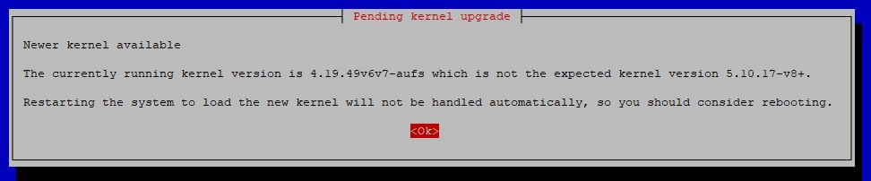

Re: fatal: unable to access 'https://github.com/DeBaschdi/solar_config.git/': Resolving timed out after 254376991657 mil
ich kann das leider nicht bestätigen. Bei mir funktioniert es nicht.
Ich nutze allerdings berryboot.
Mein boot kernel ist:
Debian Buster minimal 10.9
mschmitz
Linux raspberrypi 4.19.49v6v7-aufs #1 SMP Tue Jun 11 15:13:27 CEST 2019 armv7l GNU/LinuxGruß
mschmitz
Ich habe es nun am laufen, wie im verlinkenden Post beschrieben funktioniert das ganze mit "--privileged".mschmitz hat geschrieben: ↑Di 4. Mai 2021, 18:07Hallo,
Mein boot kernel ist:berryboot_kernel.JPGCode: Alles auswählen
mschmitz
Also habe ich das in meine docker-compose.yml mit aufgenommen und der Container startet wieder normal.
