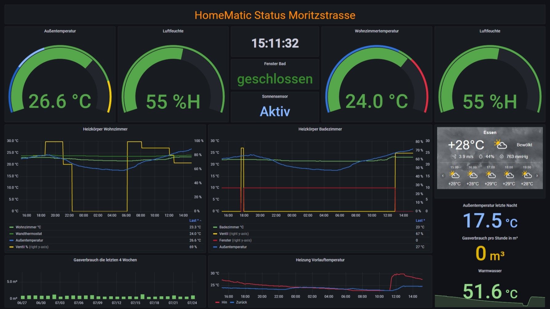

Ja, dann macht es Sinn. So sieht ein Statusbildschirm von der Solaranzeige in Verbindung mit der HomeMatic aus. Es werden die Heizungsregler, der Gaszähler, Temperaturen der Heizung, Warmwasser usw. grafisch dargestellt. In der heutigen Zeit, bei den Energiepreisen, nicht nur Spielerei.
