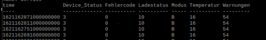

ich betreibe einen EASun Inverter (wie AX) zusammen mit einer Solaranzeige PI und einer CCU.
Der Datentransver von Solaranzeige zur CCU funktioniert bestens und fehlerfrei.
Eine Frage bleibt, die Variable "Betriebsart", so konnte ich herausfinden, ist = Ladestatus (Haupt-, Erhaltungsladung).
Gibt es eine Möglichkeit hier zum Device-Status zu wechseln?

Nein, ohne Programmerweiterung geht das nicht.menonthemoon hat geschrieben: ↑So 16. Mai 2021, 13:45Hi,
