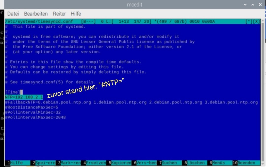

Habe also mal die
"etc/systemd/timesyncd.conf"
per mcedit angepasst und meinen lokalen Zeitserver eingetragen, gespeichert und den Dienst neu gestartet.
Hier mal der Auschnitt aus meinem Terminal zum nachvollziehen:
Kann mir jemand sagen, ob die Warnmeldung nach dem Restart des Dienstes unkritisch ist? Oder muss ich da noch was beachten?
EDIT: Hab vorsichtshalber das System/den Raspi mal neu gestartet.
Und anbei noch ein Bild der angepassten "timesyncd.conf":
