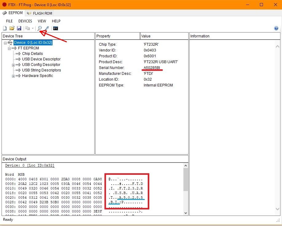

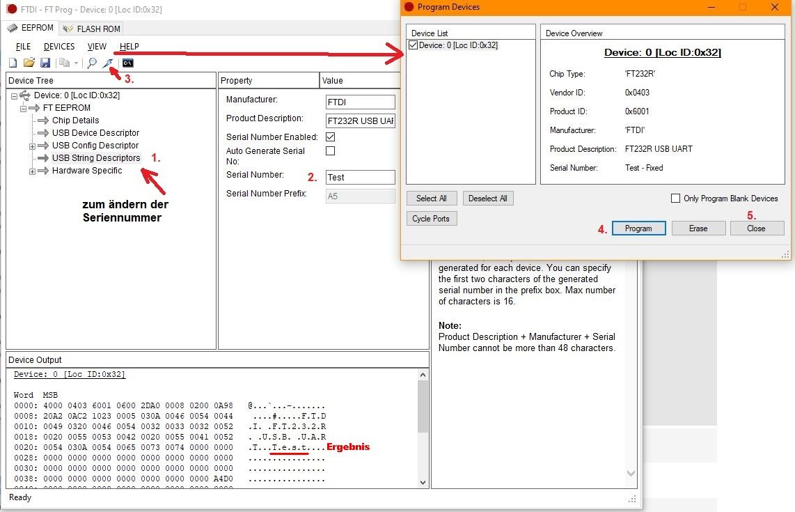

Ich hab heute wieder 2 Stk. (USB to RS485 TTL Serial Converter Adapter FTDI) geschickt bekommen, die auch nicht funktionieren.Das sind nun 5 Stk. die allesamt nicht funktioneren.Haben zwar alle den FTDI-Aufdruck, sind aber Fake-Chips.In der Logdatei steht dann immer dasselbe drin. Die Anschlüsse am Adapter hab ich auch in allen Variationen probiert, obwohl ja klar ersichtlich ist lt. Anleitung, wo was hingehört. Hab dann durch viel Suchen u. Zufall das Prog.(FT_Prog_v3.12.38.643 Installer.exe) gefunden. Damit lässt sich die Seriennummer ändern. Diese muss dann auch nach Abziehen u. Einstecken des Adapters geändert bleiben, was bei mir 5x nicht der Fall war
. So viele Nieten kann man doch nicht ziehen, oder?

Ich würde ja gern einen der 5 Adapter verwenden, wenn sie dann funktionieren würden.
Das Auslesen der Daten funktioniert halt nicht. Oder sehe ich das falsch anhand der Logdatei.
