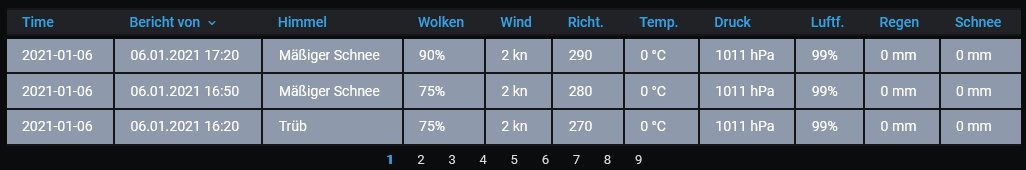

nachdem ich nun seit einiger Zeit die Solaranzeige nutze und nun der Winter "eingebrochen" ist, würde mich tatsächlich nicht nur die Regenmenge als auch die Schneemenge in mm interessieren. Wird diese tatsächlich von openweathermap.org nicht zur Verfügung gestellt oder funktioniert dies nur bei mir nicht? Meine Werte sind bzgl. Regen und Schnee >>immer<< null!
Klappt das bei euch? Hat jemand Tipps, was da ggf. schief läuft?

Meine aktuell 15cm Schnee werden bei mir auch nicht angezeigt.
ich schiebe es aber mal auf meinen eingetragenen Standort. Der ist jenseits von Gut und Böse im Nirwana.
Wenn da nicht alle daten vorrätig sind, dann ist das so.
Hab mir aber noch nicht genau die zeit genommen, ob es wirklich am Standort liegt.

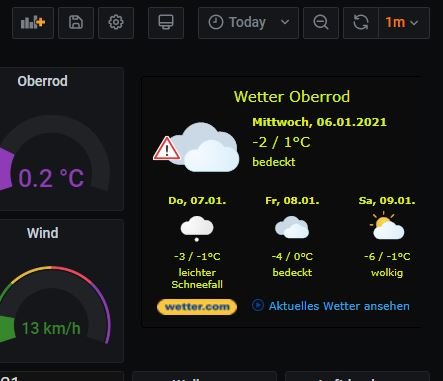

Ach ja .... das ist meine "Übergangslösung".
Dann weiß ich auch, wann es geschneit hat :lol: :lol: :lol:

Wie hast du das eingebunden?
bobline
Beiträge: 23
Re: Einbinden aktueller Wetterdaten ( Wetterbericht )
Beitrag von bobline »
Auf wetter.com kannst du dir passend für deinen Ort ein Homepagewidget anlegen.
Den angezeigten Code packst du dann in "Content" in ein neues Panel mit Text (html).
Fertig.
Gruß Bobline
marlow42
Beiträge: 17
Registriert: Do 8. Okt 2020, 18:16
Beitrag von marlow42 »
Klappt. Danke!

Bei mir sind die Daten von wetter.com immer mal wieder leer. Ist das bei anderen auch so?
