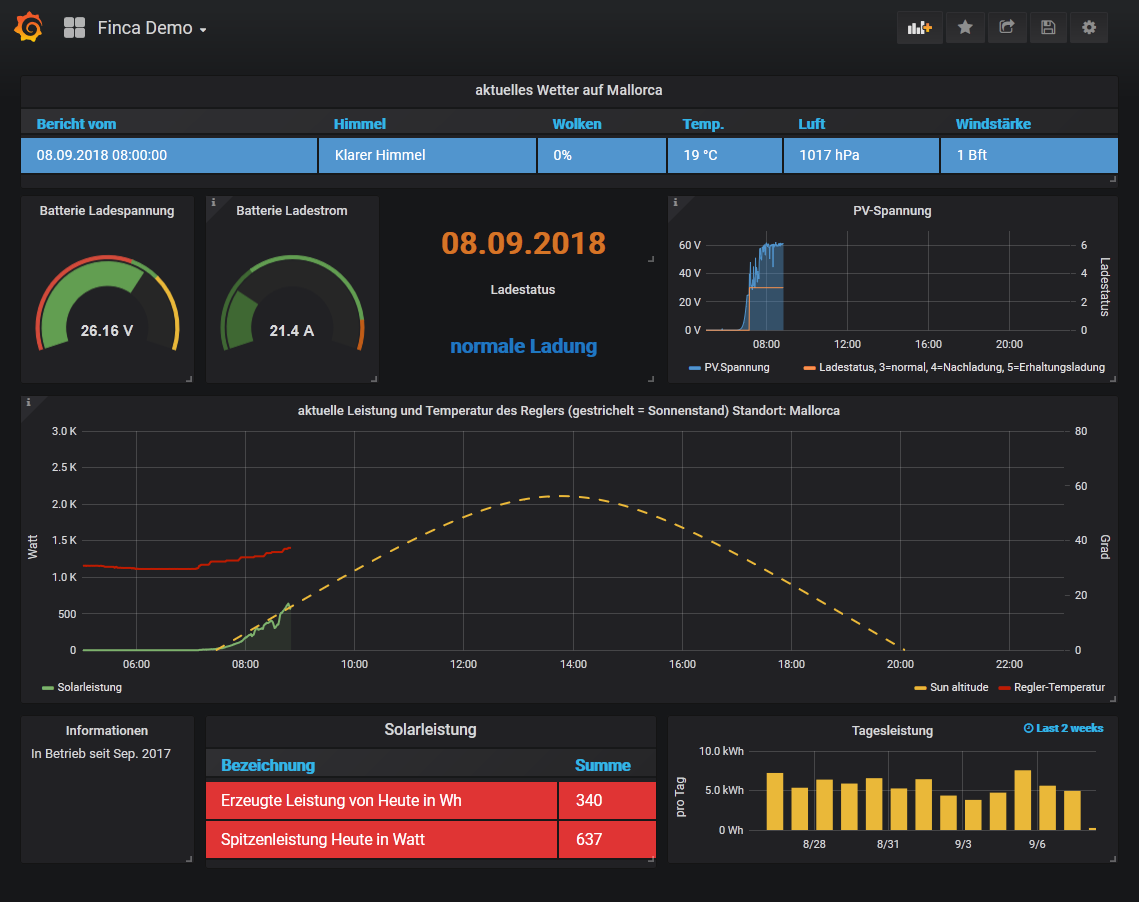

Hi Urlich, wie hast du denn die sun altitude dort rein bekommen?

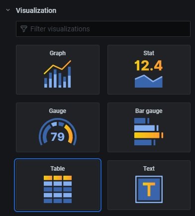

Ich komme mit der Einbindung nicht weiter.
Wenn ich ein neues Panel einbauen will, habe ich immer einen Graph. Hier benötige ich aber eine Tabelle mit 2 Zeilen.
Wie kann ich das umstellen?
- Beiträge: 1068
- Hat sich bedankt: 23 Mal
Re: Einbinden aktueller Wetterdaten ( Wetterbericht )
Du musst unter Visualization "Table" auswählen

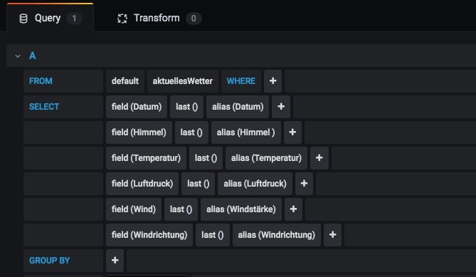

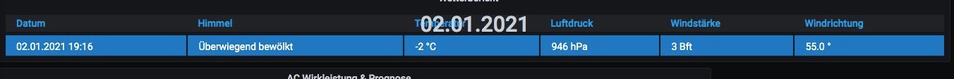

Ich habe dies aus den Live Daten der Finja übernommen. So ging es.
Jetzt würde ich gerne noch ein paar Werte einfügen. Wie kann ich denn hier noch etwas aufnehmen?
Ich habe aus etwas Hin- und Hersortieren das Datum noch über den Wetterdaten Ich würde das gerne löschen, finde aber das Feld nicht, wo dies definiert ist.
Wie bekommt man denn den Standardwert "Time" aus der Tabelle raus?
Die Abfrage sieht bei mir genauso aus, aber das Feld "Time" stört und dadurch wird die Tabelle zu lang.
