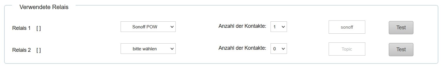

Mir gelingt es nicht, den Relais Namen auf der Website einzugeben:

Sehe ich es richtig, dass die Website den Namen des Relais selbst finden muss? Eine Eingabe in die eckigen Klammern geht (bei mir) nicht.

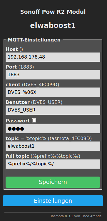

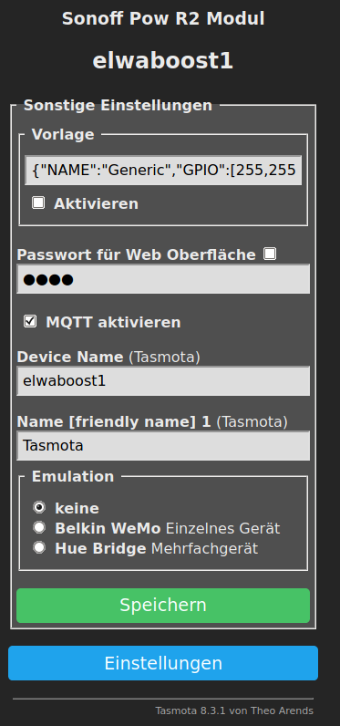

korrekt, die Automation sucht das
Der Name muss identisch sein, GrossKleinschreibung inklusive.
Den Namen dann, hier elwaboost1, in die Automation eintragen und dann muss der sonoff gefunden werden.

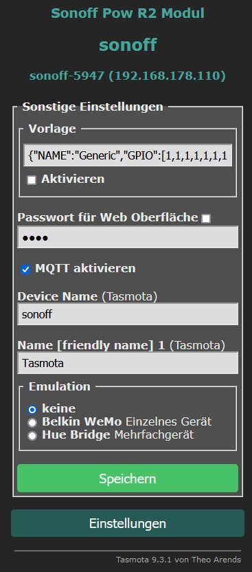

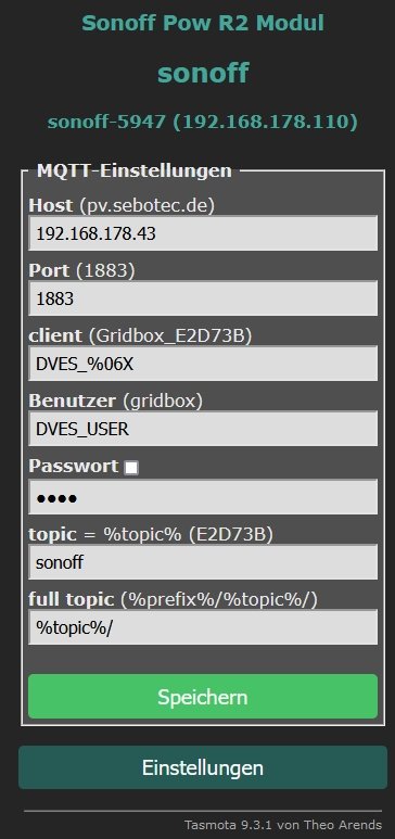

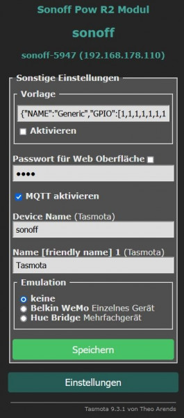

HIer meine Konfiguration des Sonoff:
Findest du irgendeine Macke? Hinweis: Bei full topic habe ich %prefix% entfernt, weil Grafana sonst keine Daten bekommt.

hmm, den Schrägstrich..eventuell.
dein sonoff heisst aber sonoff 5947..und deswegen dürfte es nicht gehen. Ich kann dir jetzt nicht auswendig sagen ob der obere oder untere Name der entscheidende ist, merkwürden, dass bei dir 2 Bezeichnungen vorhanden sind.
Gib dem Teil anderen Namen und lösch diese kryptische Benennung raus.

Ich frage mich, woher die Website zur Automation die Namen der Sonoffs wissen kann. Laut Anleitung für die Automation muss das zu steuernde Relais nicht an die Solaranzeige angeschlossen sein.
Muss ich die Automation irgendwo initiieren? Ist das vielleicht mein Fehler?
Gibt es eine ini-Datei, in der die Relais zuerst hinterlegt werden müssen?

Frage...was oder wer ist der Host pv.sebotec.de?
Ich hab mir jetzt grade nochmal die Installationsanleitung angesehen und meine eigene autmation.web.php..also der Schalter muss auf der html Oberfläche einzustellen sein und die Tasmota Namen eindeutig vergeben.Bin grad stutzig geworden weil das Thema "feste Zeiteinstellung" kannte ich bisher gar nicht und meine Automation hats auch nicht, aber ich hab die 4.7.2c am laufen...vielleicht ändert sich das dann bei mir mit update irgendwann
der Hostname ist die IP deines Pi
