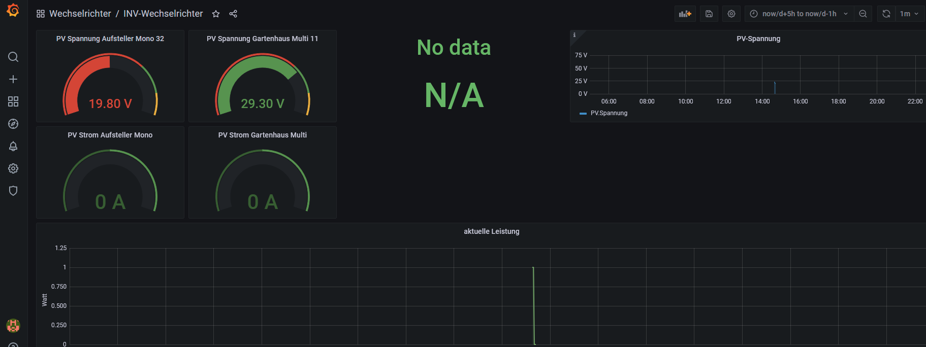

Re: HF Elfin-EW11 - RS485 to WIFI
Ich kann vorab bestätigen das Daten in die Datenbank geschrieben wurden und das sich bei Grafana "Solaranzeige1" die Vorschläge "PV" ---- "Spannung" "Strom" usw. auswählen lassen. Es wurden auch noch auf Schnap Ab ein paar Spannungswerte gespeichert und angezeigt.
Die Solaranzeige.log zeit:
5.12. 14:58:01 -Multi Regler Auslesen [Start].
05.12. 14:58:01 -Verarbeitung von: '1.user.config.php' Regler: 5
05.12. 14:58:01 |------------ Start aec_wechselrichter.php -----------------
05.12. 14:58:03 -*110 0 19.8 0.00 0 235.8 0.00 0 50 10
05.12. 14:58:05 * -Daten zur lokalen InfluxDB [ solaranzeige1 ] gesendet.
05.12. 14:58:05 -Multi-Regler-Ausgang. 3
05.12. 14:58:08 -OK. Datenübertragung erfolgreich.
05.12. 14:58:08 -WattstundenGesamtHeute: 10
05.12. 14:58:08 |------------ Stop aec_wechselrichter.php -----------------
05.12. 14:58:08 -Multi Regler Auslesen [Stop].
Die Adresse "11" ist die vom zweiten Wechselrichter die Adresse "32" vom ersten Wechselrichter wurde auch geloggt.
Bis morgen Abend lasse ich die Anzeige mal durchlaufen und schaue mir die gesammelten Datenpunkte an. Es sieht aber bis jetzt sehr gut aus.

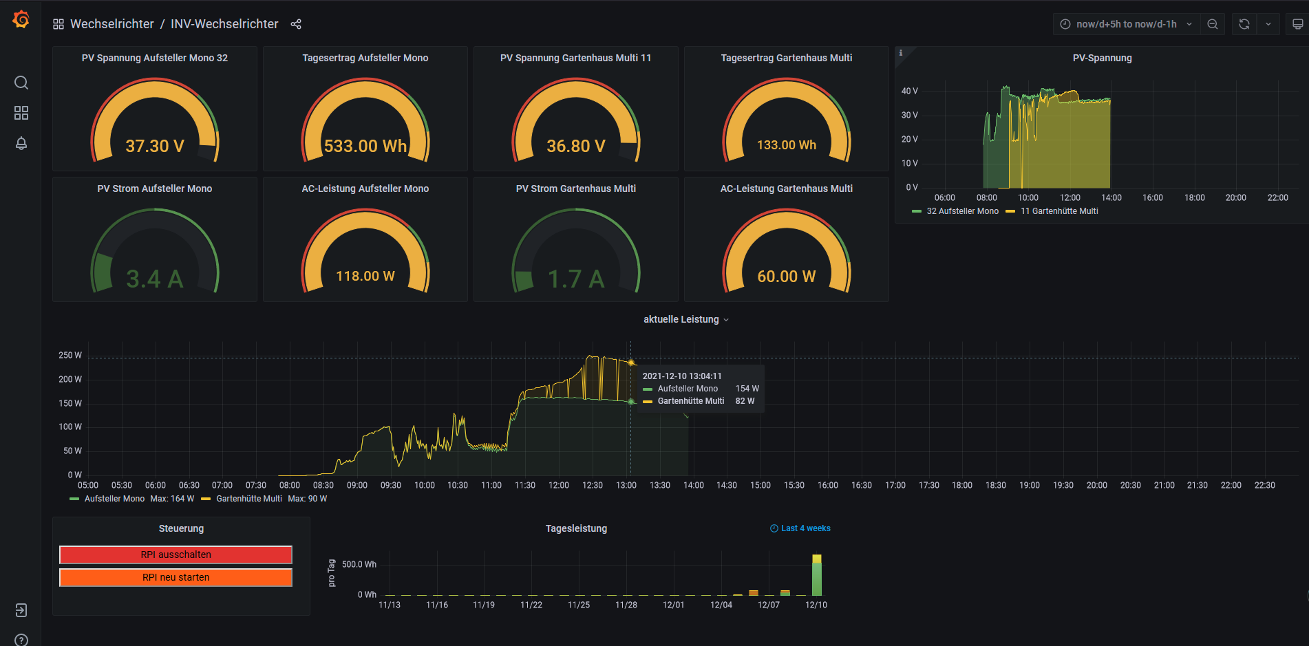

EDIT: Neues Bild zur Solaranzeige, Das Panel ist noch nicht ganz fertig, es müsste noch für den kleinen LCD Schirm angepasst werden.
Wie ich feststellen musste, muss Gerät 1 nicht in der Userconfig sondern in der 1.userconfig stehen. In der Userconfig habe ich den
Regler auf "Regler 0" umgestellt. Ein kleines Problem scheint es noch mit der Kommunikation zum "GartenhüttenWechselrichter" (gelbe linie Diagram) zu geben, der scheint zeitweise nicht erreichbar zu sein. Ich werde mal versuchen einen 120Ohm Abschluß auf die Seite vom HF2211 anzuschließen, eventuell gibt es ein Problem mit der Terminierung.

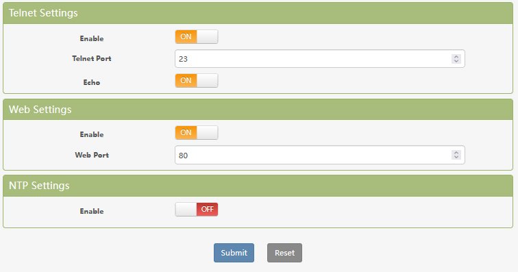

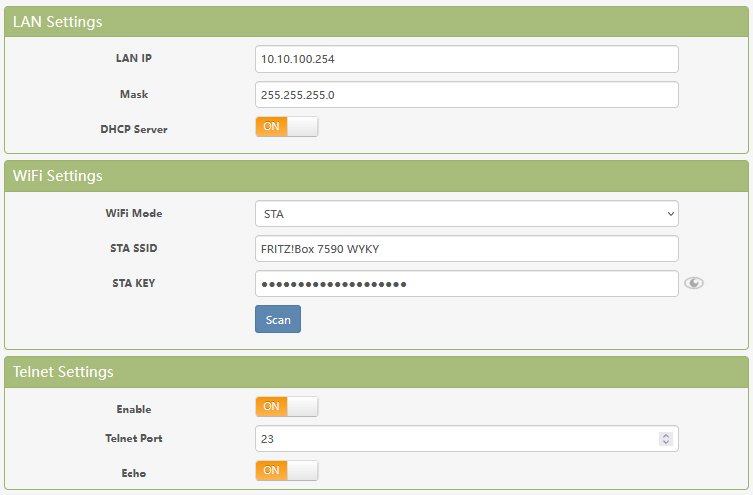

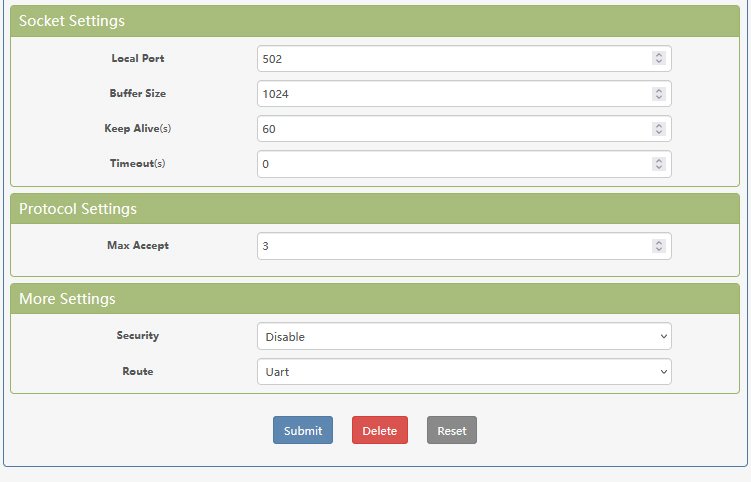

Hallo Mario,
hier mal eine Beschreibung:
1. Zuerst braucht das Teil Strom - siehe Handbuch Seite 14 + 15
2. Handbuch Seite 22 - 3.1.2 STA Wireless Network
Der EW11 arbeitet als Mitglied des Netzwerkes (STA Method/Application) und nicht als Access Point (AP Method/Application) !
3. Handuch Seite 24 - 3.1.5 Webpage Configuration
Sobald der EW11 eingeschaltet ist, baut er ein eigenes WLAN auf. Das WLAN ist normal auf dem Handy sichtbar, einfach damit verbinden.
Username: admin / Kennwort: admin.
Die Seite für die Konfiguration hat die IP-Adresse 10.10.100.254 >>> Adresse im Browser auf dem Handy eingeben.
Danach wird die Konfiguration angezeigt. Hier unter "System Settings" folgende Einstellungen vornehmen (Handbuch Figure 28 + Figure 29):
- DHCP = ON
- Host Name = beliebiger Name z.B. EW11
- Wifi-Mode = STA
- STA SSID = WLAN Funknetz (SSID)
- STA KEY = WLAN Netzwerkschlüssel
Evtl. kann das Netzwerk auch mit dem Button "Scan" gescannt werden und dann ausgewählt werden, einfach mal ausprobieren.
Nach einem Boot (stromlos) solte der EW11 im Netzwerk sichtbar sein. Einfach im Router mal schauen was für eine IP-Adresse er bekommen hat und diese dann im Browser eingeben und sich mit den Anmeldedaten admin/admin anmelden.
Achte bitte auf die Einstellungen bzgl. DHCP, hier sollte der EW11 eine IP vom Router bekommen. Das ist manchmal ein bischen komisch mit dem ON/OFF und man weis nicht was jetzt gemeint ist weil der EW11 auch IP-Adressen vergeben kann !?

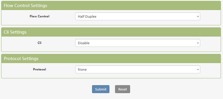

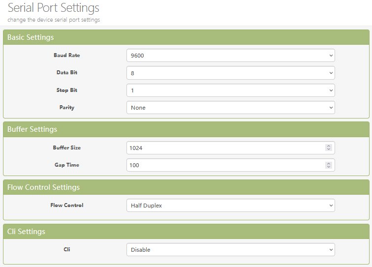

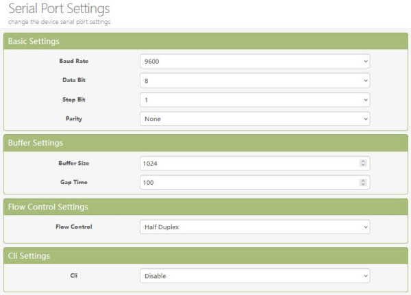

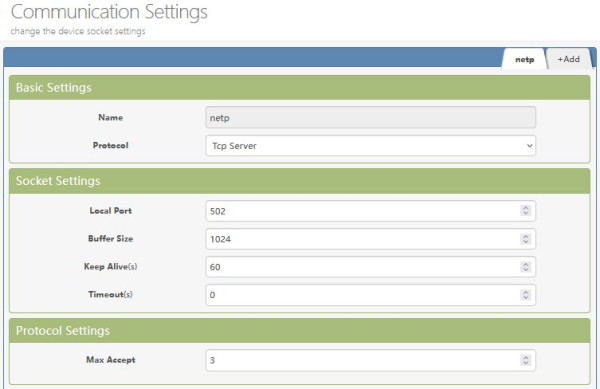

Weitere Einstellungen siehe Anhang (Hardcopy). Bis der EW11 bei mir richtig funktioniert hat, hab ich vorher schon 2 Stück "abgeschossen", gut wenn man dann bei dem großen Online-Versandhaus bestellt hat und das Teil umtauschen kann
Sonnige Grüße aus der Legoland-Stadt
Udo
